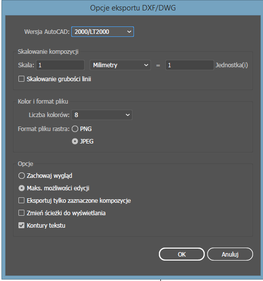

Mam problem z eksportowaniem plików w Adobe Illustrator. Wygląda to tak, że rysując coś w AI i eksportując do dxf wszystko jest ok, podobnie kiedy plik jest przekonwertowany z jpg do dxf. Problem pojawia się w momencie kiedy napisana jest litera bądź cyfra. Wtedy w programie wyskakuje komunikat ze plik jest pusty. Z tego co czytałem chodzi o dxf ascii a nie binarny. I tu moje pytanie, czy jestem w stanie tak zapisac plik w AI zebym widział go w programie PikoCNC? Jeśli nie to jaki inny program pozwoli mi na to ?

Mam podobny problem. Gdy robię napis w Illustratorze i chce go wrzucić do PikoCNC wyskakuje ostrzeżenie w Piko o błędnym formacie pliku DXF: Nie zawiera żadnych elementów. Błąd jest związany z jakimiś ustawieniami DXF podczas exportowania go z Illustratora ale nie wiem jak go rozwiązać, tym bardzie, że tworząc wszystko poza napisem w Illustratorze pliki DXF dobrze się exportują do CAMa w Piko.

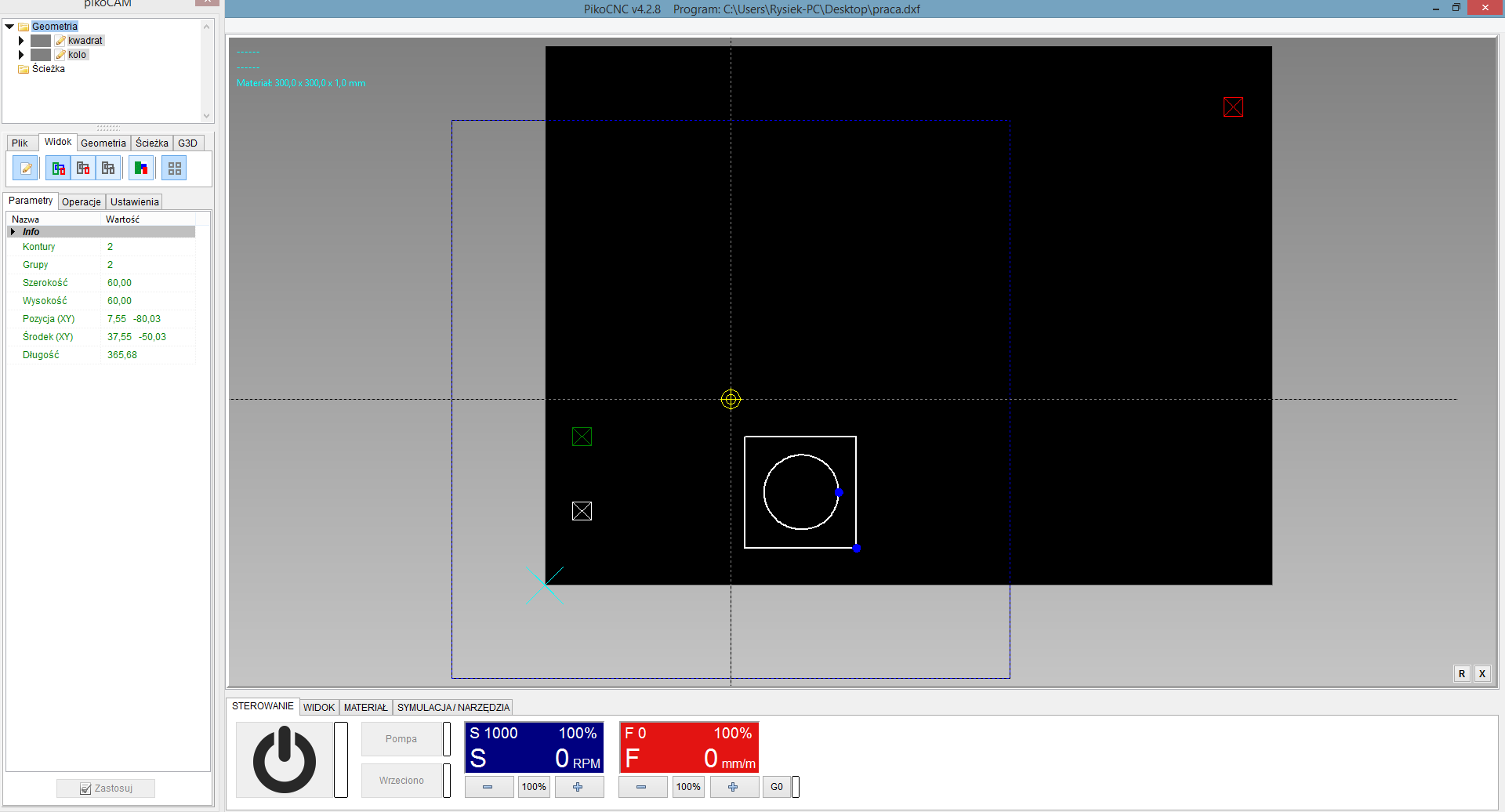

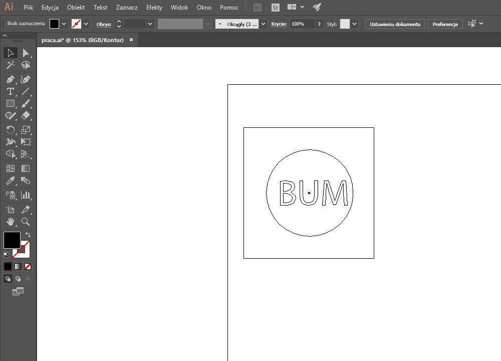

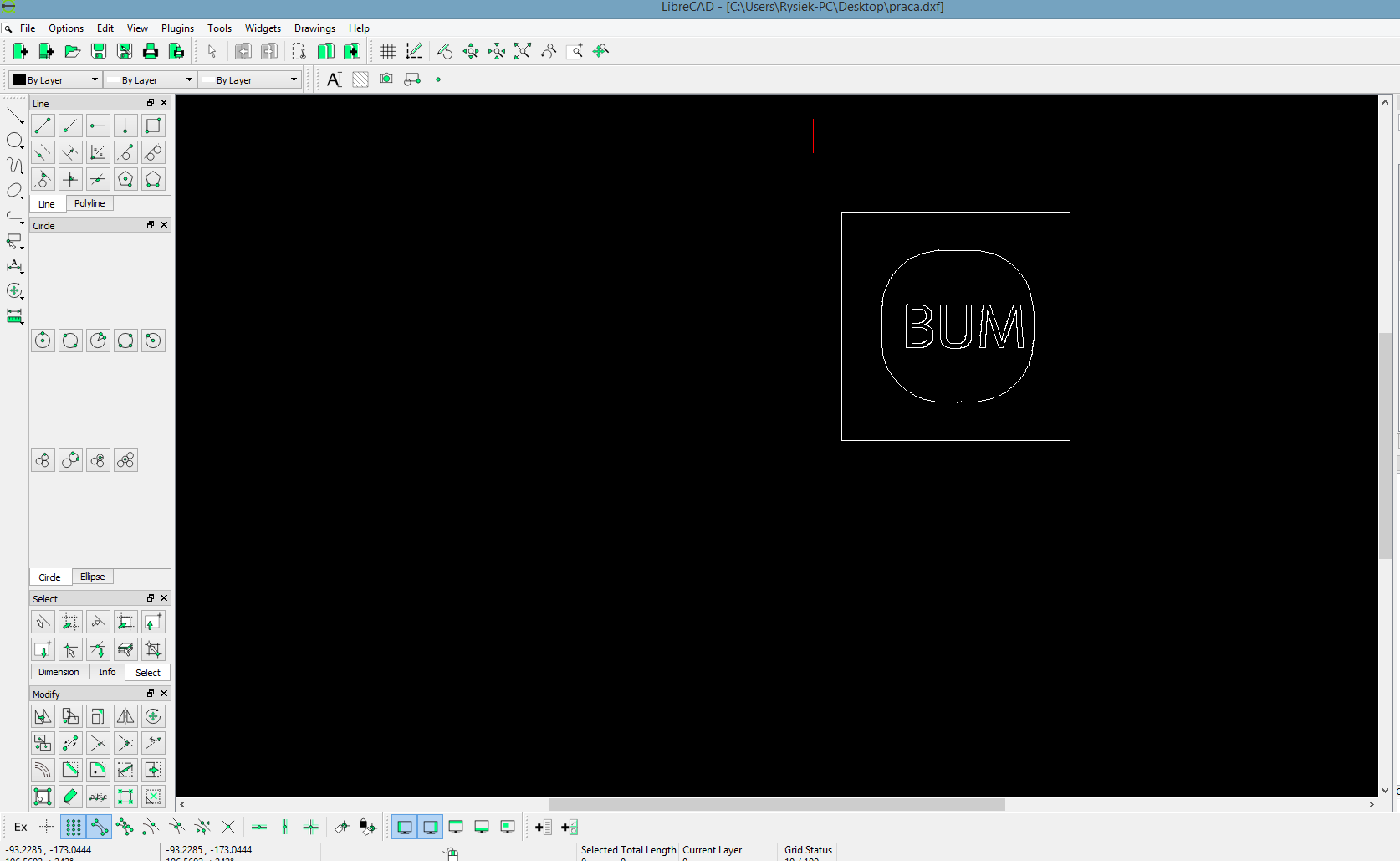

Po zmianie na ścieżki nie pojawia się już błąd, lecz nie widzi napisu w PikoCNC. Czy masz jakiś pomysł czym to może być spowodowane? Zdjęcia poniżej:
Rysunek w Illustratorze:

Podgląd dxf w LibreCAD:
CAM w PIKOCNC:

Nie znam też LibreCAD-a, alle...
może napis jest na innej warstwie, ma inny kolor, inna styl linii, jest blokiem, itd, itd.
Załącz tego DXF-a, to zobaczę u siebie.
