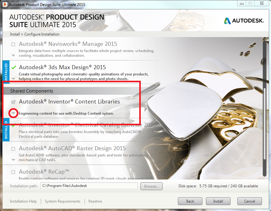

Mam taki problem, ze gdy pobieralem inventora wersje studencką, to pobrałem tylko wlasciwego inventora, bez dodatkow. Teraz nie mam biblioteki czesci znormalizowanych do zrobienie zlozenia. Mozna jakos teraz osobno pobrac reszte dodatkow?

Np. to: https://knowledge.autodesk.com/support/ ... lease=2016
Wybierz wersję swojego programu.

Podczas instalacji masz wybór bibliotek do ściągniecia (wszystkie to ok 14gb z tego co pamietam) ANSI, ISO, DIN, Mold itp
Nazywa się to Autodesk Content Center
https://knowledge.autodesk.com/support/ ... 1-htm.html
https://knowledge.autodesk.com/sites/de ... Me_plk.htm
