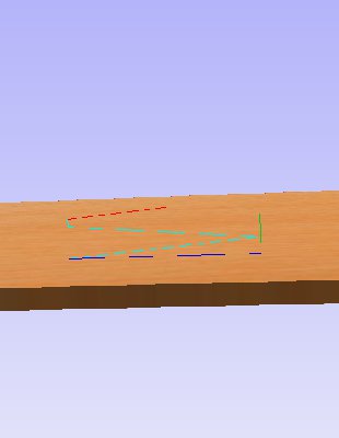

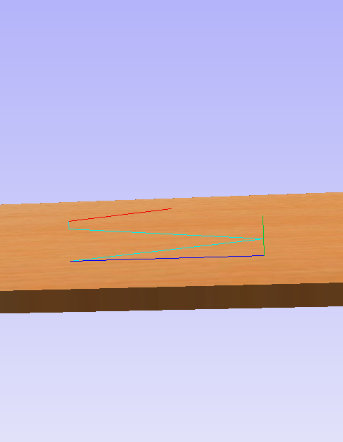

Witam. Jak w temacie czy istnieje możliwość w Aspire wycinania otwartego wektoru w kilku przejściach bez powrotu do punktu początkowego.Znacznie przyspieszyło by to czas obróbki.

co prawda nie próbowałem takiego zabiegu, ale może można to zrobić tak że tworzysz dwa te same wektoory tylko w jednym zmieniasz punkt początku ścieżki. potem generujesz osobno każdą ścieżkę, i powinno wyglądac tak jak chcesz ? A- B B - A

W obróbce "ramps" zaznaczasz "Spiral" lub "zig zag" o odpowiedniej długości i uzyskujesz obróbkę w 3 przejściach.

dla jednej ścieżki bieg freza conventional a dla drugiej climb

:mrgreen: Działa faktycznie ale dlaczego tylko trzy przejścia.Często wycinam w 5-ciu -7miu przejściach
