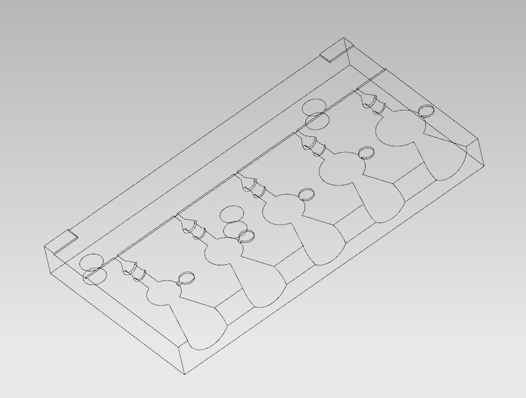

Potrzebuje pomocy z wygenerowaniem kodu. z tego co powiedziano mi w firmie której to zleciłem Problem stanowią powierzchnie sferyczne, stożkowe i walcowe ułożone w tej
orientacji i nie mogą wygenerować kodu.
Co jest nie tak w tym modelu formy ???
http://sendfile.pl/pokaz/381834---hyGm.html
http://sendfile.pl/pokaz/381835---YllR.html
Dziękuję za pomoc

Kolego jeśli rozmawiamy o modelu to pokazuj model (igs, step, x_t lub coś co jest modelem) a nie jeden rzut w dxf.

Masz model w w jakimś z podanych formatów a nie rysunek płaski? Piszesz o modelu więc nie wiem czy generujesz kod przestrzenny 3d, czy płaski 2d z dxf.

Panowie mam tylko to co wrzuciłem, znajomy zrobił ten rysunek a ja go przekazałem do firmy która miała to wykonać w aluminium. Owa firma nie może wygenerować kodu. Ja dopiero się uczę wszystkiego o CNC więc nawet nie próbowałem nic generować.
Przepraszam za źle dobrane słowa ale raczej to będzie kod płaski 2d z dxf.

Dobra wczytałem to coś:Obrazek
Twój znajomy model formy zapisał jako w formacie dxf, który przenosi tylko krawędzie.
Nic dziwnego, że firma robiąca program nie może go zrobić bez powierzchni.
Wróć do znajomego niech zapisze model w jednym z formatów:igs, stp, step, x_t lub w formacie programu, w którym robił. Firma użyje sobie translatora i wczyta model.

mam jeszcze pytanie. Czy posiadając dostęp do rhino lub innego programu typu zwcad itp da się przerobić tego dfxa tak żeby wygenerować z niego kod ??
[ Dodano: 2015-06-08, 15:25 ]
Czy ten plik będzie ok do wygenerowania kodu ???
http://sendfile.pl/pokaz/382163---kS3l.html

drozdo pisze: mam jeszcze pytanie. Czy posiadając dostęp do rhino lub innego programu typu zwcad itp da się przerobić tego dfxa tak żeby wygenerować z niego kod ??
W rhino można.
drozdo pisze: Czy ten plik będzie ok do wygenerowania kodu ???l
Najprawdopodobniej tak. Tylko w podstawie tej formy są dokładnie trzy "cośtam" - od tych otworów ustalających. Przynajmniej tak mi rhino wyświetla. Może sprawdź co to jest.

to coś tam ma być w jednej połowie otworem na wylot a w drugiej połowie wyfrezowanym "wałkiem" który ma wchodzic w ten otwór. W rinho widzialem to i dziwnie to wygląda, jak jakaś spirala.
Znajomy tworzył tą forme w solid edge i moze stąd taki wygląd.

Ja tę "spirale" usunołem i nic się nie zmieniło. Jeszcze muśisz pomysleć nad cyferkami które są na dnie tych półkul. Bo to są dość malutkie cyferki. Jak zmierzyłem tak pobierznie to w "5" jest odległość między śicankami 0,87 milimetra.
