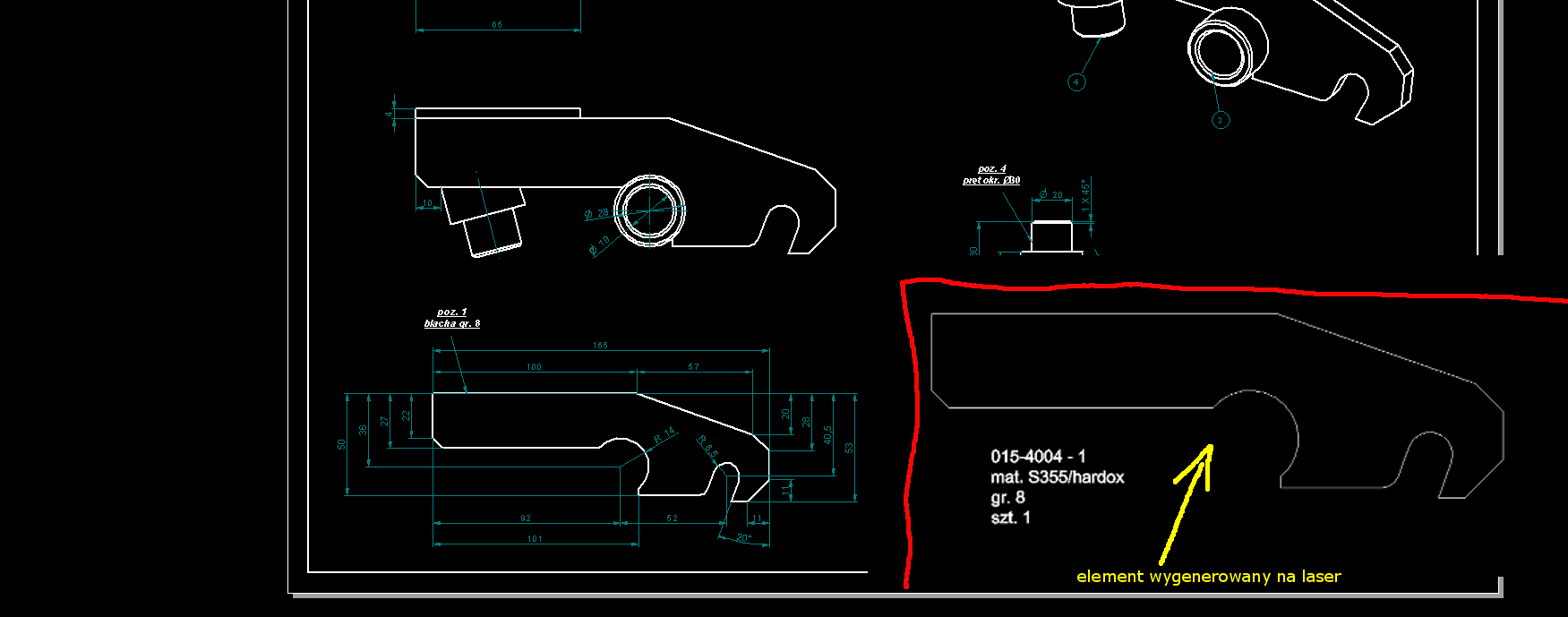

Zaprojektowałem moją pierwszą maszynkę (drukarkę 3d) w solid edge v19. Przyszła pora na produkcje tych elementów. Chcę aby elementy blaszane były wycinane laserem. Firma, która świadczy usługi cięcia laserem wymaga pliku *.dxf, *.dwg (chyba z autocada) i tu narodził się problem. Moje pliki maja rozszerzenie *.par i nie ma możliwości ich zapisu w wyżej wymienionych formatach. Jedyne co mi przyszło do głowy to wygenerowanie rysunku na podstawie mojego elementu i zapisanie go w formacie *.dwg. Czy na podstawie takiego rysunku ta firma będzie mogła wygenerować plik produkcyjny dla lasera?
Drugim typ elementów ma zostać wykonany z poliamidu na frezarce cnc. Czy identycznie wygenerowane rysunki umożliwią szybkie utworzenie plików produkcyjnych?

Rozszerzenie DFX I DWG to standardowe formaty autocada. Z modelu 3D zapisanego jako *.par tworzysz dokumentację 2D *.dft. Jak robisz rysunki 2d podziel je jak gdyby na 2 grupy (2 osobne pliki). Pierwsza grupa to normalne rysunki elementów z wymiarami a druga to sam kontur elementu, który chcesz wypalić plus kilka dodatkowych informacji. Na co należy zwrócić uwagę. Jak generujesz pliki na laser pamiętaj aby były one w skali 1:1. Sprawdzić później np. w Draftsight. Firma, która wypala nie będzie patrzeć jaką mają skalę. Wypali w takiej w jakiej je przysłałeś. Dodatkowo innym kolorem możesz zaznaczyć linie gięcia aby ci wytrasowali jeżeli to będzie konieczne. Informacja do czego są te linie też powinna być zamieszczona. Najlepiej zapisywać DWG/DFX w wersji 2000-2002 lub starszej. Wszystko zależy jaki mają program. Poniżej wycinek jak to u mnie wygląda.
W przypadku elementu z poliamidu wydaje mi się, że jak dasz rysunek z poprawnie naniesionymi wymiarami to frezer/tokarz powinien sobie poradzić z jego wykonaniem.
