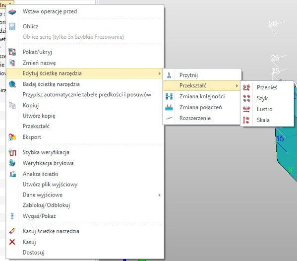

- brak możliwości jakiejkolwiek ingerencji w generowanie ścieżki narzędzia (problem istnieje do tej pory, choć starają się w jakiś sposób sprostać konkurencji - z marnym skutkiem)
