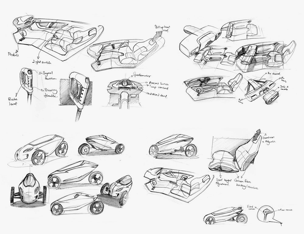

Poszukuję osoby, która podjęłaby się wykonania modelu 3d z dostarczonych rysunków.
Model musiałby być wykonany dokładnie gdyż chciałbym go następnie wykonać na ploterze w piance poliestrowej w skali 1:1.
Rysunki do wykonania dostarczone byłyby w takiej mniej więcej formie:
plus dokładne wymiary i propocje najbardziej kluczowych miejsc.

Żeby to zwymiarować to domyślnie potrzebne są rysunki i zakładam że własnie z wymiarami .
Bo jak inaczej ?
A skoro tak to czy ten co bedzie robił te rysunki nie moze od razu zrobic w 3d ?
No bo po co rysować w cadzie 2d żeby ktoś inny robił z tego 3d ?
Nie bardzo mogę znaleść sens .
Pokaż jak wyglada wymiarowanie to sie zobaczy czy na podstawie tego da się w ogóle cos wymodelować .

Rysunki będą wyglądały podobnie jak do tego załączonego pliku.
Co do wymiarowania to dane będą dot jedynie długości modelu, szerokości, wysokości cała reszta nie będzie zwymiarowana gdyż właśnie po to osoba po asp rysuje mi model poglądowy. Nie zależy mi na dokładności co do mm bo tak się nie da. Raczej na zachowaniu proporcji względem dostarczonych szkiców.

Potrzeby ci gość biegle posługujący się powierzchniami, samo modelowanie bryłowe nie wystarczy. Do tego musi się troszkę orientować o co biega, żeby detale końcowe można było frezować w 3 osiach - wychodzi dużo taniej niż w 5. Najwięcej tego typu roboty jest wykonywane w Catii lub Unigraphics/NX proponowałbym w tych działach szukać wykonawców. Proponowałbym pomyśleć o jeszcze jednym etapie przejściowym pomiędzy artystycznym szkicem a modelem 3d Cad - ulepić model 1:1 lub w jakiejś innej skali i zeskanować go skanerem optycznym. Model Cad 3D robić w oparciu o ten skan.To zazwyczaj daje dużo lepsze efekty.
