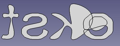

Mam problem. Poszukuje jakiegoś darmowego rozwiązania na zaprojektowanie i wygenerowanie kodu do frezowania pieczątki. Tekst wypukły z odbiciem lustrzanym, nic więcej. Kolega PascalPl (chyba) zrobił niezły tutorial co i jak:
[youtube][/youtube]
FreeCAD i HeeksCNC, szybko i prosto ale mam problem. Za cholerę nie mogę sobie poradzić z wprowadzeniem tekstu do FreeCAD. Nie ma on chyba wbudowanej takiej opcji więc spróbowałem exportować jako dxf z Inkscape i CorelDraw. W obu przypadkach czcionka arial. Efekty poniżej:
Inkscape - wpisuje tekst, robię odbicie lustrzane i klikam Ścieżka->Obiekt na ścieżkę, zapisuje jako dxf.
Screen z FreeCADa:

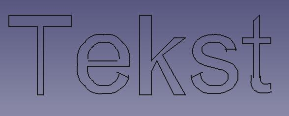

CorelDraw - wpisuje tekst, robie odbicie lustrzane i klikam PPM->Przekształć w krzywe, eksportuje do dxf.
Screen z FreeCADa:
Co robię nie tak? Jak przekształcić krzywe składające się na każdą z liter w jedną linie? Czy jest jakiś inny darmowy program który sobie poradzi z tym lepiej? Z góry dzięki za każdą podpowiedź.

Otóż Corel eksportuje rysunki do DXF-a jako splajny, a nie linie i polilinie.
To właśnie dlatego masz takie "kwiatki" które pokazujesz na screenie.
Owszem, można wyeksportować rysunek z Corela do DXF-a jako polilinie, ale wtedy będzie się on składał z bardzo krótkich prostych odcinków które jako całość będą przypominały krzywizny, ale nimi nie będą.
Jeśli jednak takie rozwiązanie Ci pasuje, to wystarczy w opcji eksportu w Corelu wybrać z listy rozwijanej "Eksport do wersji" Autocad R10.
Można również posłużyć się programem (dodatkiem do Corela) o nazwei "DXFTool for Corel Draw".
Demo tu --> http://www.coreldrawtools.com/standard/ ... 072313.zip
Mimo że to demo, to w pełni funkcjonalne i można nim kilkanaście eksportów zrobić.
Narzędzie to eksportuje wszelkie rysunki z Corela do wyboru jako:
-- Polilinia złożona z samych prostych.
-- Polilinia złożona z łuków
-- Polilinia złożona z łuków i prostych (moim zdaniem najbardziej przydatna opcja)
Takiego DXF-a (polilinie) FreeCad łyknie bez problemu i wszystko powinno wyglądać jak trzeba.

Dzięki za odpowiedź i nakierowanie! Corela użyłem tylko dla porównania, niestety nie mam pełnej wersji i nie zapowiada się żebym ją w najbliższym czasie nabył. Szukam jakiegoś darmowego programu który sobie z tym poradzi bez większego kombinowania. CamBam sobie również nie radzi z tekstem w dxf z Inkscape :/ Myślę, że to właśnie w nim tkwi problem(a raczej w mojej niewiedzy) i da się to zrobić w tym programie tylko po prostu o czymś jeszcze nie wiem.

CamBam jest mocno ubogim i nieintuicyjnym programem. Szczególnie w niepłatnej wersji.
Poradziłem sobie z Inkscape! Prawie Tutaj znajduje się poprawiony moduł eksportu do dxf wraz z opisem co i jak: http://www.bobcookdev.com/inkscape/inkscape-dxf.html
Linie nie są już poprzestawiane ale po wczytaniu tak wygenerowanego dxf do FreeCADa mam pusty ekran... Z komunikatem "list index out of range". Zgłosiłem błąd na ichniejszym forum. HeeksCNC otwiera go normalnie, stąd wiem, że dxf jest poprawny.
