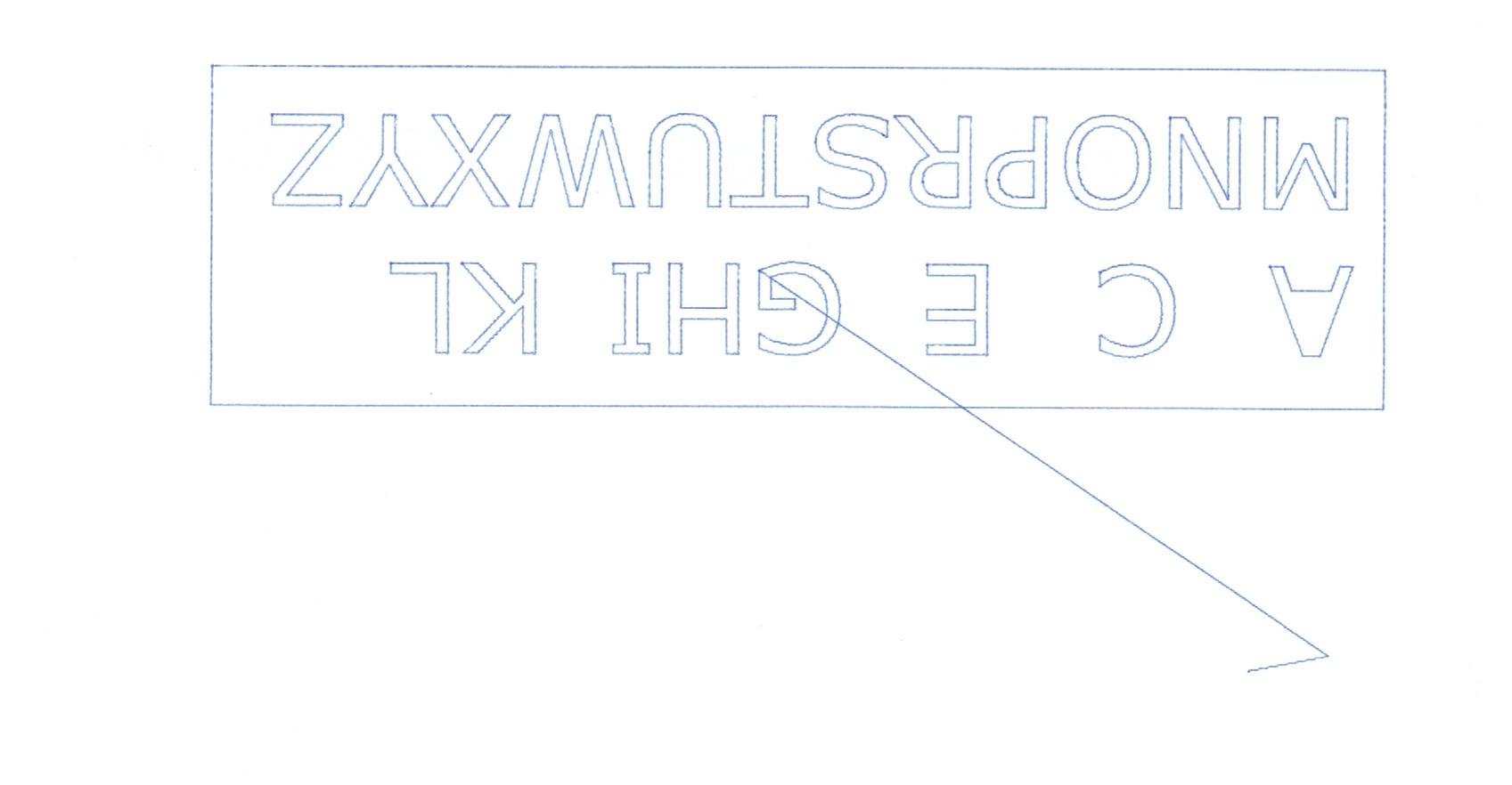

Witam, mam problem z ploterem LYNX870EX oraz oprogramowaniem LYNXCUT (nie wiem co jest powodem, ale tych rzeczy używam). Chodzi mianowicie o to, że w trakcie rysowania bądź wycinania ploter zaczyna rysować ciąć dziwną linie prostą.
Na poniższych zdjęciach widać o co mi chodzi.

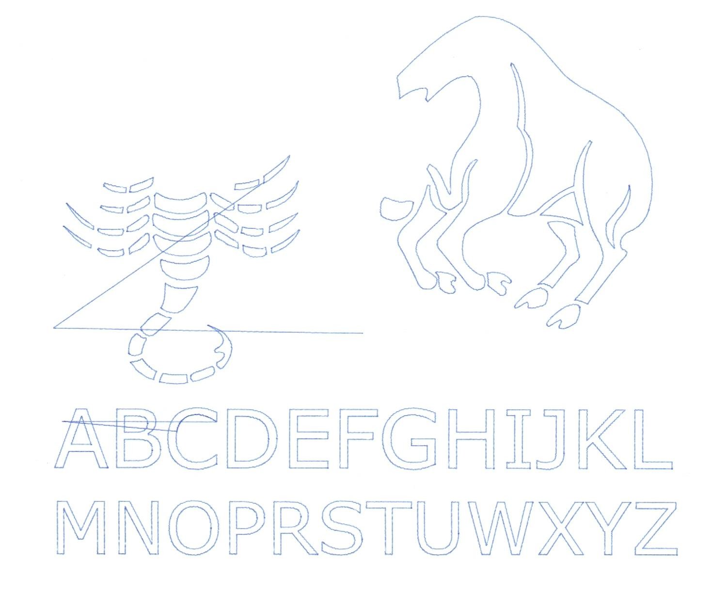

dodałem ramki wokół rysowanych elementów (obrazek 2), ale mimo to problem nadal występuje.

Najczęściej są błędy powstające przez złą komunikację między ploterem a maszyną. Można to sprawdzić podłączając się bezpośrednio przez port RS232. Jeśli nie masz takiego w swoim komputerze zaopatrz się w przejściówkę USB-RS o oznaczeniu Y-105 na kości Prolific. Sprawdzone - działa na pewno. Można także wymienić kabel USB na lepszy (wyższej jakości z podwójnym ekranem i magnesami filtrującymi).

mój system to Windows 7 64-bit, działam na przejściówce z RS232 na USB, ale czy to " Y-105 na kości Prolific" to nie wiem. Na porcie szeregowym Windows nie wykrywa wcale plotera.
Skontaktowałem się z działem technicznym firmy, u której kupiłem ploter (jak się okazało przepłaciłem, bo byli kolejnymi pośrednikami, ale mniejsza o to)i otrzymałem maila (tu fragment): "proszę sprawdzić wartość napięcia w gniazdku. Nie powinno ono przekraczać 230V. Jeśli zostanie przekroczona taka wartość trzeba będzie zastosować stabilizator napięcia. Ponadto ploter i komputer powinien być podłączony do jednego gniazda (np. listwa przepięciowa), które nie może być "uzerowane".Dodatkowo, jeśli cięta folia dotyka podłoża, może zbierać ładunki elektrostatyczne, które wywołują zakłócenia w pracy plotera".
Zastosowałem się do tych wskazówek używałem nie tylko folii ale też papier i nadal to samo.

A ja bym rozdzielił komputer i ploter na różne gniazda i zadbał o dobre uziemienie plotera.
U mnie pomogło.

Problemem jest niewłaściwa współpraca portu komunikacyjnego komputera z ploterem. Powodów może być wiele. U jednych dobrze działa, gdy gniazdo maszyny i komputera to to samo gniazdo. U innych zgoła odwrotnie. Zbyt wysokie napięcie, a co gorsza pulsacja wartości (skoków, jak kto woli) jest problemem całej Polski. Dlatego otrzymałeś informację o stabilizacji napięcia i uziemieniu maszyny. A ja mówię jeszcze o przejściówce Y-105, bo ta jest sprawdzona. Drivery dla niej na Windozę 7 / 64 są napisane dobrze. Zwykle po wykonaniu opisanych czynności zaczyna ciąć właściwie.

Sprawdziłem rady Panów, ploter był podłączony do różnych gniazdek z uziemieniem, sprawdziłem przejściówkę i jest to y-105, sprzedawca ma podesłać mi jeszcze jakieś inne sterowniki (nie wiem może jakieś stare mam) i wtedy będę kombinował dalej. Prąd w gniazdkach ma równo 230V po podczas pracy plotera spadek jest rzędu 1-2V, wiec to raczej nie jest problemem, może przejściówka jest wadliwa (chodzi mi o mój konkretny egzemplarz).
