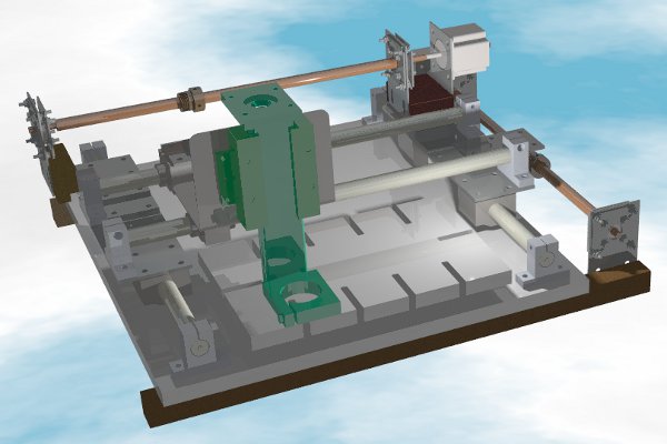

Od pewnego czasu mam Alibre Design (na razie tylko personal) i kompletuję sobie do niego zestaw dodatkowych narzędzi. Do zabawy z grafiką znalazłem ciekawy dodatek generujący pliki wsadowe do programu POV-ray. Tutaj jest informacja o tym: http://bbs.homeshopmachinist.net/showthread.php?t=43277
Program (160kB): http://ixian.ca/server/alibre_to_pov.zip
Plik modelu i sceny przez niego utworzony jest bardzo czytelny i łatwy do modyfikacji. Ostatnio POV-raya używałem tuzin lat temu i widzę, że warto do niego wrócić. :-)
Aby mieć poprawnie wygenerowane piki należy w systemie zmienić znak dziesiętny z przecinka na kropkę (Panel sterowania - Opcje regionalne i językowe - Dostosuj - Symbol dziesiętny).
Modyfikacje widoku robi się podając odpowiednie wartości położenia kamery, tekstury i kolorki ustawia się tak jak w przykładzie. W pliku sceny nazwy elementów są takie same jak modelu w programie Alibre. Przykład:

Przy pomocy programu POV-ray można utworzyć bardzo duże grafiki. .
Podobny programik do tworzenia scen dla programu POV-ray jest do programu SketchUp: http://rhin.crai.archi.fr/rld/plugin_su2pov.php

Ja również dziękuję za link. W POV-rayu pisałem tylko ręcznie, tworząc grafiki i animacje do pierwszych stron "www". Teraz klikanie jest pomocne. :D
Autor dodatku (Evan) napisał rok temu, że może przesłać kod źródłowy. Może warto zainteresować się i dopilnować istnienia tego funkcjonalnego "dodatku"?
