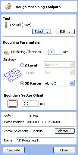

W Rough mozna wpisac ile od dna materialu plaszczyzna modelu 3D ma sie zaczynac.
Rough zbiera material troche nad modelem a Finish reszte, bardzo malo.

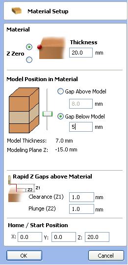

W moim przykladzie:
Grubosc materialu 20mm
Model 3D ma grubosc 7mm i jego spód jest 5mm nad dnem materialu (albo -15mm pod góra materialu), bo góra materialu to jest Zero.
W Machining Allowance jest napisane zeby Rough zostawilo 0,2mm materialu nad modelem. Reszte Finish usunie.

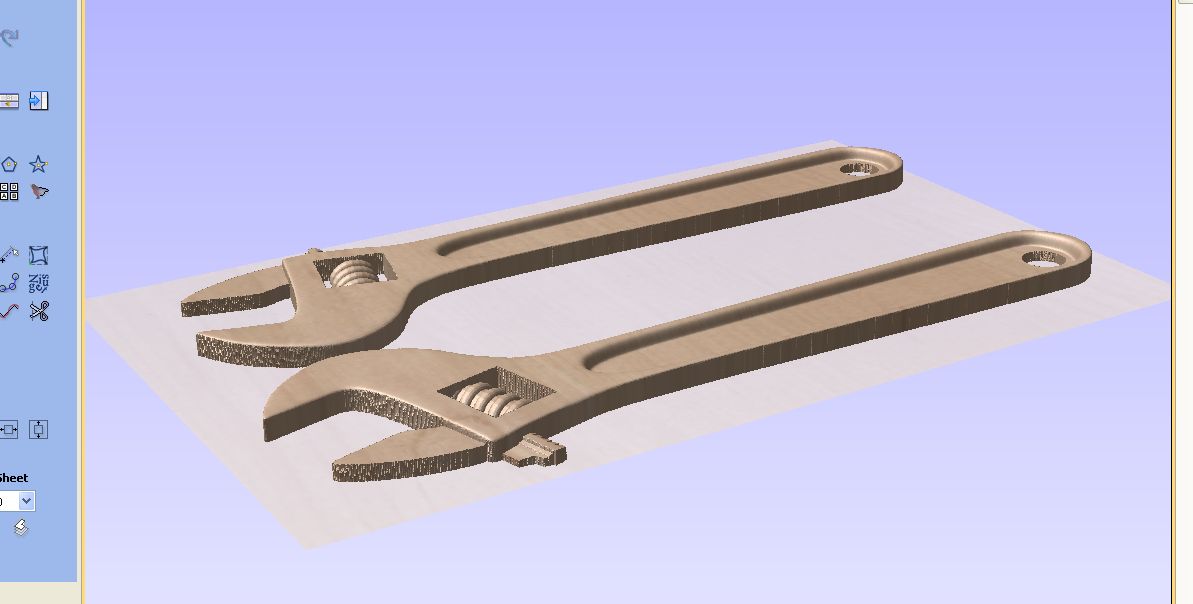

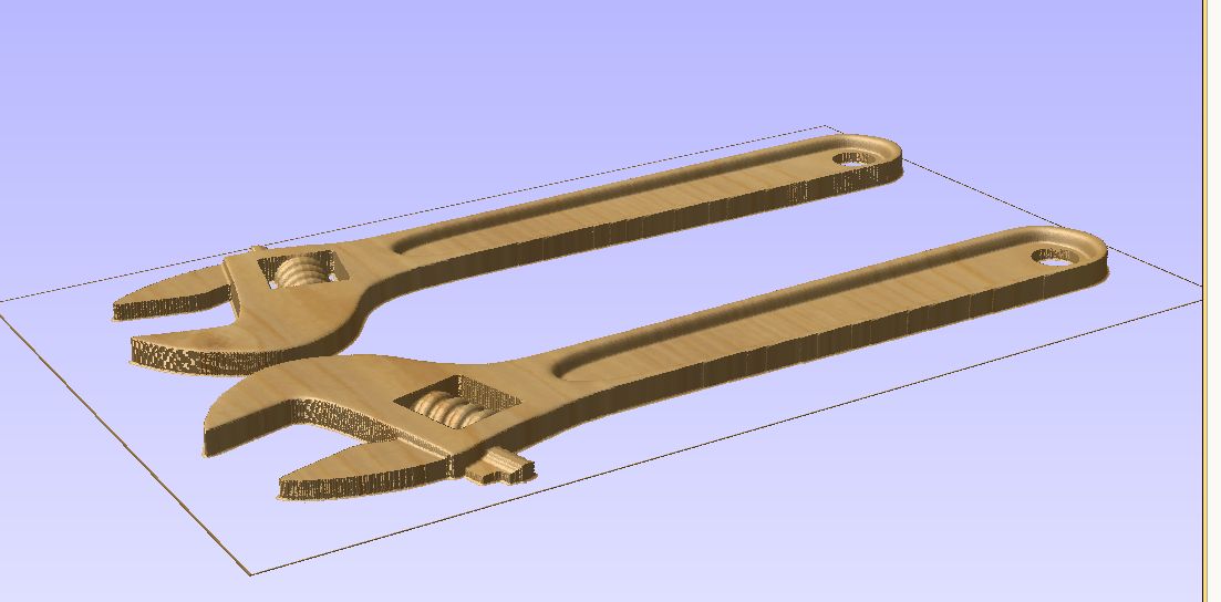

U mnie Finish nie frezuje na wylot, tylko wlasnie zbiera te ostatnie 0,2mm.
