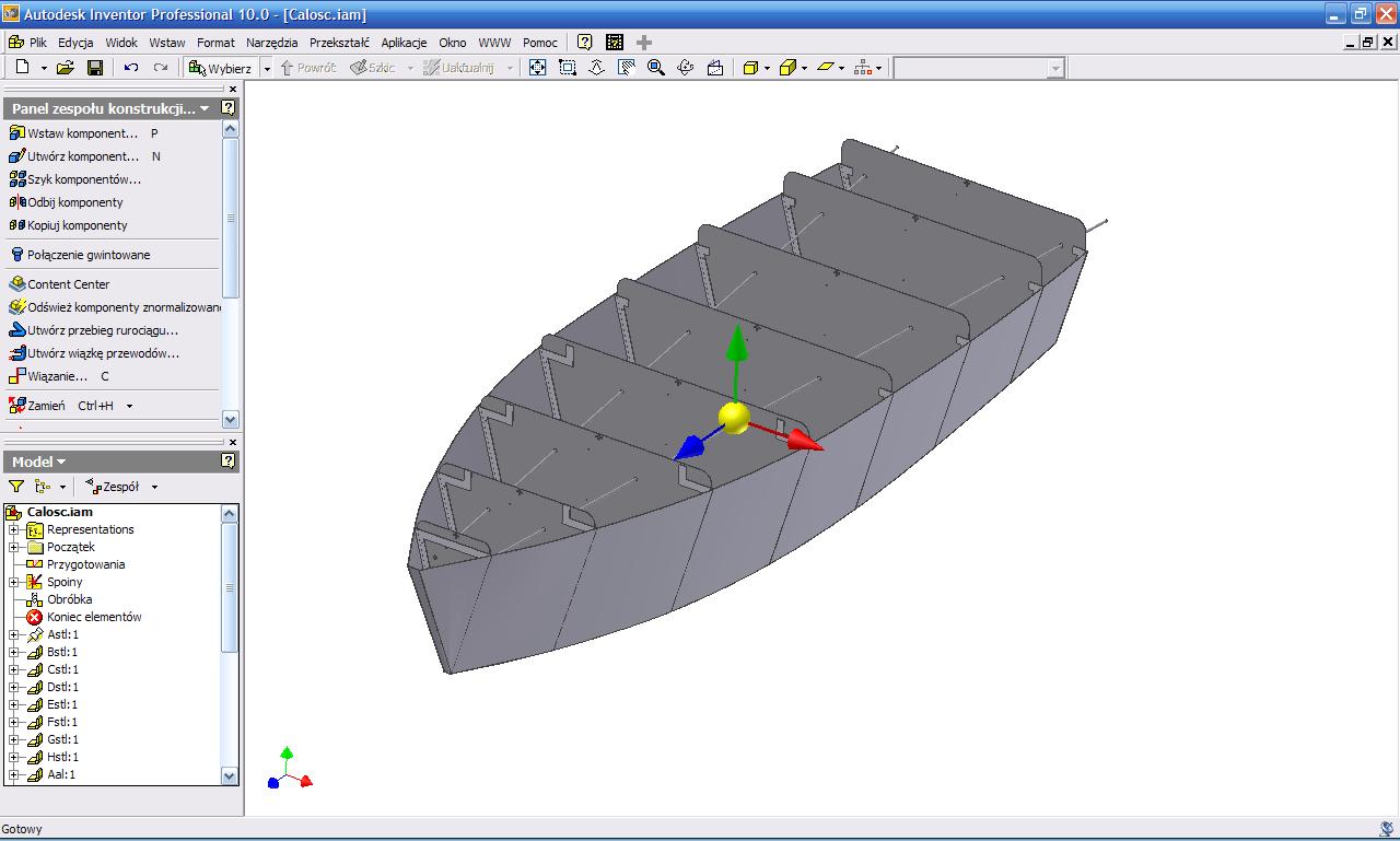

Witam kolegów.
Mam kłopot rozwinięciem blachy pod wypalarkę laserowa. Jaki program najlepiej użyć do rozwinięcia blachy jak w załączniku. Próbowałem już AutoCAD`a i Inventora jednak bezskutecznie. Po Przeczytaniu forum dowiedziałem się że można to zrobić za pomocą SolidWorks`a lub SheetMetal. Jednak nie posiadam tych programów a potrzebuje to rozwinięcie. Może ktoś z kolegów wie gdzie można pobrać testowe lub studencki wersje programów dzięki którym będę mógł zrobić rozwinięcie. Proszę o pomoc lub podpowiedź czego najlepiej użyć.

Aleś sobie chłopie zrobił kształt - inventor tego nie rozwinie bo to nie jest konstrukcja blachowa gięta tylko wyciągnięcie złożone.
Invek zrobi rozwinięcia wtedy gdy ma określone miejsca gięcia (uderzenie stempla), promienie, współczynniki płynięcia materiału i grubość blachy. (czyli wtedy gdy projektujesz element poprzez "powierzchnia"->"kołnierz" itp)
Twój profil robiony jest (to w sumie nie jest gięcie, tylko tłoczenie) jest za pomocą narzędzi kształtowych.

No to masz tam pierwsza opcja - style konstrukcji blachowej - wybierasz lub ustalasz samemu materia i grubość, domyślnie współczynnik "K" masz 0.3, nie ma co tego zmieniać.
Potem robisz szkic prostokąta - jeden wymiar niech będzie krawędzią prostą tej łopatki (czemu to ma 1100mm na 7500mm ?)
Drugi wymiar i następne oraz kąty musisz dobrać samodzielnie. Popatrz na swój planowany detal z góry i postaraj się jakoś go wykalkulować.
Szkic zamieniasz na "powierzchnię"
Potem tylko robisz kolejne "kołnierze" (niewielki kąt i niewielka odległość.

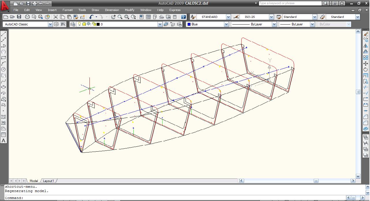

Ogólnie to chodzi mi o to żeby blachy boczne wyprostować. Do dyspozycji mam tylko wręgi miedzy blachami. Same blachy są wynikowe. Zamieszczam jeszcze kilka zrzutów ekranu może coś więcej to wyjaśni i pomoże rozwiązać problem. Dodam że musi być to zrobione dosyć dokładnie ponieważ wypalane będzie z aluminium, a co za tym idzie duże nakłady finansowe podczas pomyłki.
