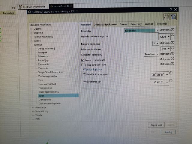

proszę o pomoc jak i gdzie zmienić dokładność wymiarowania do 3 miejsc po przecinku dla : szkicu, rysunku wykonawczego tak aby ustawienia te były zapisane globalnie i po każdym otwarciu NX działały.
Znalazłem na necie informację że, należy zmienić w Ustawieniach domyślnych użytkownika -> Dokumentacja-> Standard rysunkowy, odpowiednio Wymiar -> Tekst -> Jednostki. Tak zrobiłem i zapisałem nowe ustawienia wyłączyłem NX uruchomiłem na nowo niestety te nowe ustawienie nie działają nadal pokazuje wymiary do 1 miejsca po przecinku.
