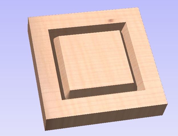

Witam mam pytanie do znawców Aspire. Czy da się w programie zrobic tak aby frez typu v jechał po jakiejś tam lini np kwadratu i zarazem wykończył narożnik nie na okrągło tylko na ostro? Jak zaznaczę np kwadrat to zrobi mi naroża na ostro ale wybiera kieszeniowo całe pole tego kwadratu a ja chcę żeby tylko zrobił ramkę

Zrób drugi kwadrat w środku tego pierwszego np narzędziem offset vector (na odległość = grubość ramki jaką chcesz), zaznacz oba kwadraty i wygeneruj ścieżkę vcarve dla takiej ramki.

Tak ale wtedy wewnętrzny narożnik wtedy robi na okrągło, a chcę żeby 2 były ostre

Może tak:
Cztery prostokątne wektory tworzące ramkę.
Ścieżki v-carve dla tych wektorów dadzą taki efekt.

No dało się. Super dzieki
