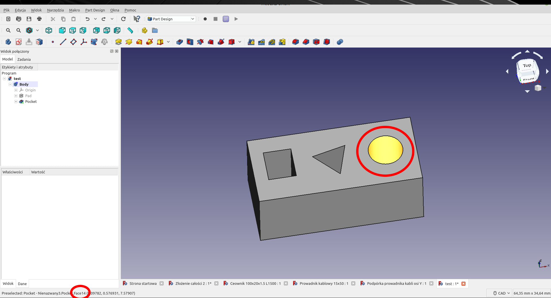

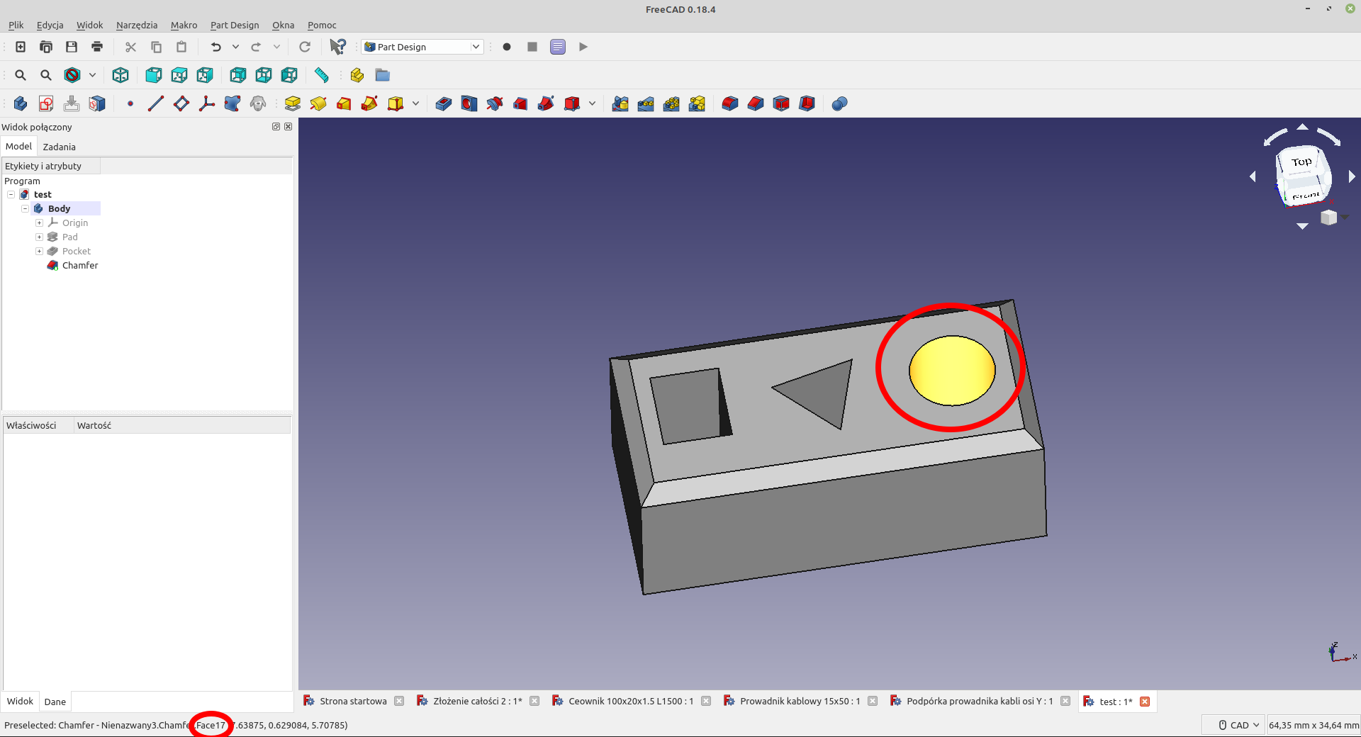

Mimo wszystko uważam, że to nie jest problem modułu A2plus, ponieważ w starszym module assembly2 też tak było. Jeśli część jest edytowana a nie zmieni się (nie doda, nie usunie żadnego wycięcia, ścianki) liczba ścianek a jedynie się zmieni rozmiar to moduły złożeniowe działają poprawnie. Problem pojawia się, gdy się usunie lub doda ściankę (face) to wtedy otrzymują one inne numerki i się rozsypuje złożenie.
Przykład:
Narysowałem taką prostą kostkę, najechałem kursorem na ściankę wewnątrz otworu okrągłego i wyświetliło mi się, że ta ścianka nazywa się Face14.
Następnie zrobiłem fazki na 4 krawędziach i ponownie najechałem kursorem na ściankę otworu okrągłego i co? Teraz już się nazywa Face17.
Dlatego twierdzę, że to nie moduły złożeniowe stanowią tutaj problem, ponieważ skąd mają wiedzieć, że face który się nazywał FaceX teraz się nazywa FaceY?
