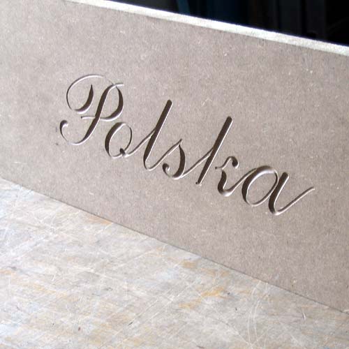

Post napisał: tom22 » 22 lis 2011, 16:39
W ferworze pracy zapomniałem o pliku który przygotowałem kiedy nie miałem jeszcze maszyny, a jeden z kolegów skomentował że "na pewno.. trata tata.. zresztą nieważne :grin:
Dzisiaj zrobiłem ten grawer. Grawerowałem frezem do dibondu bo nie mam V-bita - jedno przejście.
Plik przygotowałem w Blenderze, oczywiście praca w tym programie wymaga wprawy,
do grawerowania inicjałów, pojedynczych napisów może się przydać.
Artcama nie używam.

Post napisał: Jerzyczeka » 30 sty 2013, 09:49
Bardzo ładnie wyszedł ten napis. Czy to z ArtCama Expres? Dołożę i ja moje pytanie: Czy da się ArtCamem za 150 euro zrobić to co na poniższym filmie:

Post napisał: tom22 » 15 lut 2013, 21:02
Jerzyczeka pisze:Bardzo ładnie wyszedł ten napis. Czy to z ArtCama Expres? Dołożę i ja moje pytanie: Czy da się ArtCamem za 150 euro zrobić to co na poniższym filmie:
pewnie w atrcamie da radę coś takiego zrobić - ja go nie używam
jak zrobiłem napis jest napisane - kilka postów wcześniej jest plik z gkodem
