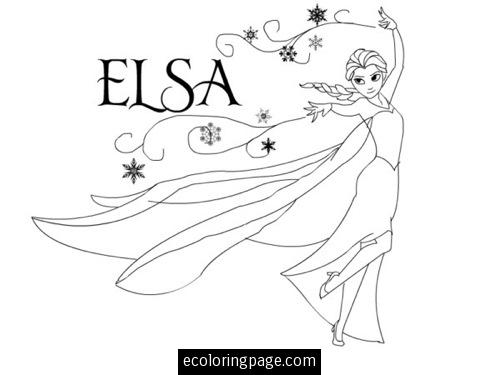

Potrzebował bym te obrazki w formacie dxf próbowałem Inkscape ale wychodziły karykatury :sad:

Post napisał: lajosz » 17 paź 2015, 22:47
@marcin3324
W załączniku plik.
