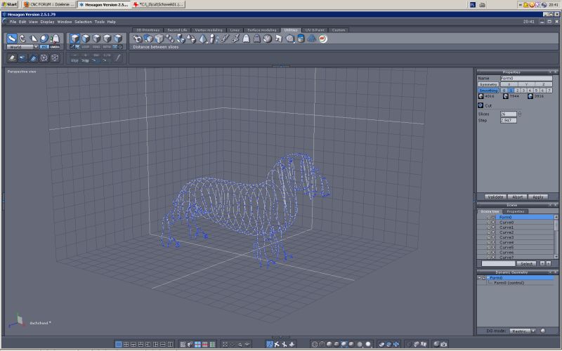

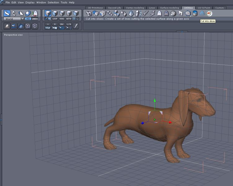

Chcę tak zrobić:
1. Cięcie modelu i tworzenie z każdego "cięcia" kolejnej warstwy
2. Eksport każdej warstwy do OSOBNEGO pliku graficznego z kolejnym numerem (np. slice1, slice2, slice3, itd...)
Programy które spotkałem do tej pory nie miały możliwości zapisu warstw do oddzielnych plików :/

Witam, ten opis tu poniżej zrobiłem około pięć lat temu dla mojego przyjaciela,
dlatego zwracam się w nim używając formy ,,ty''. Koledzy mogą zastąpić to
,,Panem'' albo ,,kolegą''
Pozdrawiam, AndrzejJS
P.S.
Dołączam kilka zrzutów ekranu, osobiście nie pracuję na codzień z Rhino
więc musiałem sam się go najpierw nauczyć, ten pierwszy zrzut pokazuje
prawie wszystkie narzędzia w programie a strzałki pokazują te których
trzeba użyć. Na pierwszym, zielona strzałka pokazuje ,,Skaluj obiekt 3D''
a czerwona - ,,Rysuj krzywą na obiekcie''. Fioletowa - pokazuje okno z
poradami, bardzo przydatne.
1. Zdefiniuj przestrzeń roboczą na 3100 x 3100 x 3100 mm
2.Narysuj prostokąt referencyjny w którym twoja bryła mieści się z pewnym marginesem.
2. Ustaw siatkę pomocniczą na 30 x 30 mm
4. Uaktywnij przyciąganie do siatki.
5. Importuj twoją bryłę, w Rhino musi ona się pojawić jako ,,mesch'' (powierzchnia będzie pokryta trójkącikami)
Czasem bywają kłopoty bo nie wszystkie programy do modelowania dostarczają mesch o dobrej jakości.
6. Przeskaluj twój mesch tak żeby miał wysokość 3000 mm
7. Wybierz funkcję ,,rysuj krzywą na obiekcie''
8. Używaj lupy żeby dokładniej widzieć co robisz.
9. Przesuwaj obraz ,,rączką'' w miarę potrzeby.
10. Eksportuj kolejne warstwice, zawsze razem z prostokątem referencyjnym, jako oddzielne pliki .AI
w następujący sposób: Zaznacz najniższą warstwicę razem z prostokątem, wybierz ,,eksport'' jako AI.
wpisz 001 jako nazwę pierwszego pliku (program dołoży rozszerzenie automatycznie) i to wszystko.
11. postępuj tak ze wszystkimi warstwicami kolejno.
Jeszcze jedno. Wydaje się to oczywiste ale może warto napisać>
Eksportując zaznaczasz kolejną warstwę i prostokąt na widoku z boku
a eksportujesz z widoku z góry.

Witam, może jeszcze warto dodać że cały ten opis dotyczy modelu dwóch dłoni
o wysokości 3 metrów który miał być podzielony na sto warstw.
Dlatego wybór przestrzeni roboczej 3 x 3 x 3 m i siatki pomocniczej o podziałce 30 mm.
Kolega powinien dopasować te wielkości do własnych potrzeb.
Eksportowanie odbywa się z widoku z góry i mimo tego że warstwice i prostokąt
leżą na różnych poziomach to w pliku .ai znajdą się w tej samej płaszczyźnie.
Można próbować innych formatów ale .ai daje czyste krzywe beziera a nie
jakieś interpolowane, posiekane linie jak to często jest w DXF, PLT itp.
