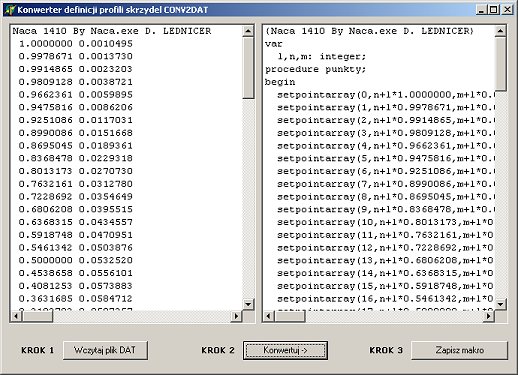

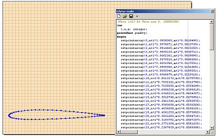

Wielu z Was jest modelarzami i koniecznie chce wycinać profie skrzydeł. Mam dla Was dobrą wiadomość
Dopisałem zewnętrzy konwerter plików DAT definiujących te profile, tak że można je bez problemu wczytać do eduCADa i następnie przerobić na kod CNC
Program generuje makra w języju eduSCRIPT do wczytania do edytora makr. Ten edytor zapewnia zarówno ich edycję, jak i tworzenie profilu o dowolnej głębokości skrzydła. Przerobiłem także konwerter PLT2CNC tak, by można było zablokować generowanie kodu CNC dla osi Z (tylko wuchy X i Y).
Program jest do pobrania za darmo: http://www.mikrozabawki.pl/aukcje/CONV2DAT.EXE
Przykładowy profil CLARKY: http://www.mikrozabawki.pl/aukcje/clarky.dat
Dlaczego Corel nie ekportuje np. łuków, jako łuk? To bardzo proste. Corel nie jest programem CADowskim i wszystkie tworzone obiekty, to obiekty korzywoliniowe o opisie bezierowskim. Dlatego po narysowaniu np. okręgu możemy od razu edytować jego węzły, zmieniając go w dowolnie powyginany blob (kleks). Dlatego dla niego nie istnieje łuk o zapisie: Arc(środekXY, promieńR, poczCięciwy, koniec cięciwy), który mógłby być w taki sposób zapsany w pliku DXF.
- Załączniki
- Wygenerowany profil
- naca1.jpg (46.05 KiB) Przejrzano 3247 razy
- Porgram konwertujący CONV2DAT
- naca2.jpg (74.38 KiB) Przejrzano 3252 razy
