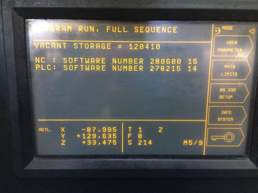

sterowanie to Heidenhain, TNC 2500 lub TNC 370, także z pp większych problemów nie ma, wersje sterowania możesz sprawdzić w maszynie.

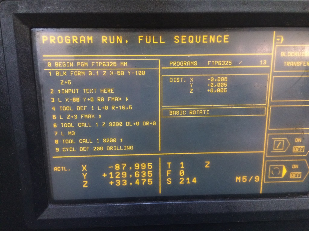

Czy mógłbyś podrzucić coś wygenerowanego na Heidenhain'a? Niestety tamten program nie działa. Zapomniałem zrobić fotkę przykładowego programu z Bridgporta, ale nie ma w nim nic z Gcodu są same specyficzne funkcje oprogramowania.

Post napisał: jumper13 » 28 mar 2017, 19:56
Tak jak kolega wyżej napisał jest to prawdopodobnie Heidenhain TNC 370. Niestety jeszcze nie znalazłem do niego postprocesora. Wrzucam zdjęcia z programem, który jest na maszynie i wersją oprogramowania.
