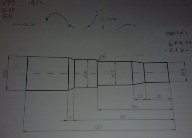

Pomoże mi ktoś i napisze mi program na wałek w załączniku? W ISO oczywiście. Niektórych funkcji jeszcze nie rozumiem i proszę o pomoc.Obrazek

Na początek przyjmij bazę i oblicz sobie współrzędne punktów profilu w płaszczyźnie XZ.

Jak się nigdzie nie pomyliłem, to proszę :)
G00 X33. Z0. M08
G01 X-1. F0.1 (PLANOWANIE)
G00 X29. Z1.
G01 G42 Z-82.5 F0.15 (POCZATEK TOCZENIA ZGRUBNEGO)
G00 X33. Z1.
X26.
G01 Z-59.8 F0.15
G00 X33. Z1.
X22.
G01 Z-29.9 F0.15
G00 X33. Z1.
X18.
G01 Z-20. F0.12 (TOCZENIE WYKANCZAJACE PO KONTURZE)
X22. Z-30.
Z-60.
G03 X26. Z-62. R2.
G01 Z-80.
X30. Z-85.
Z-120.
G00 X33. Z1. M09
G40
G28
Ps
Przyjąłem, że średnica materiału wynosi 32 mm.

Post napisał: WZÓR » 07 lut 2015, 16:19

Program bez początku i końca .... , obawiam się , że @ ziooom96 tego nie ogarnie. :grin:
