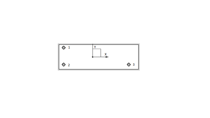

Mamy trzy pkt znajdujące się na detalu(płycie) na podstawie których wyznaczony jest układ współrzędnych X,Y na tej zasadzie wyznacza się układy współrzędnych na maszynach pomiarowych i ramieniami pomiarowymi. I teraz moje pytanie wygląda tak, jak to zapisać w G-CODE aby po złapaniu środka każdego z trzech otworów maszyna była w stanie sama przeliczyć sobie układ i zapisać ja w bazie Np. G54. Przydatne to może być pod tym względem, że zakładamy płytę do maszyny i jest ona skręcona o jakiś kąt względem naszego X,Y , łapiemy trzy środki okręgów i program sam przelicza odchylenie kąta względem maszynowego.
Rysunek poglądowy:

Jeśli znasz dokładny rozstaw punków pomiarowych, to wystarczy zmierzyć dwa, aby uzyskać przesunięcie kątowe.
Na pierwszym łapiesz 0,0 (x,y), z drugiego odczytujesz dane i z trygonometrii liczysz kąt.
Funkcją g68 ustalasz ten kąt ( w kierunku CCW ).
