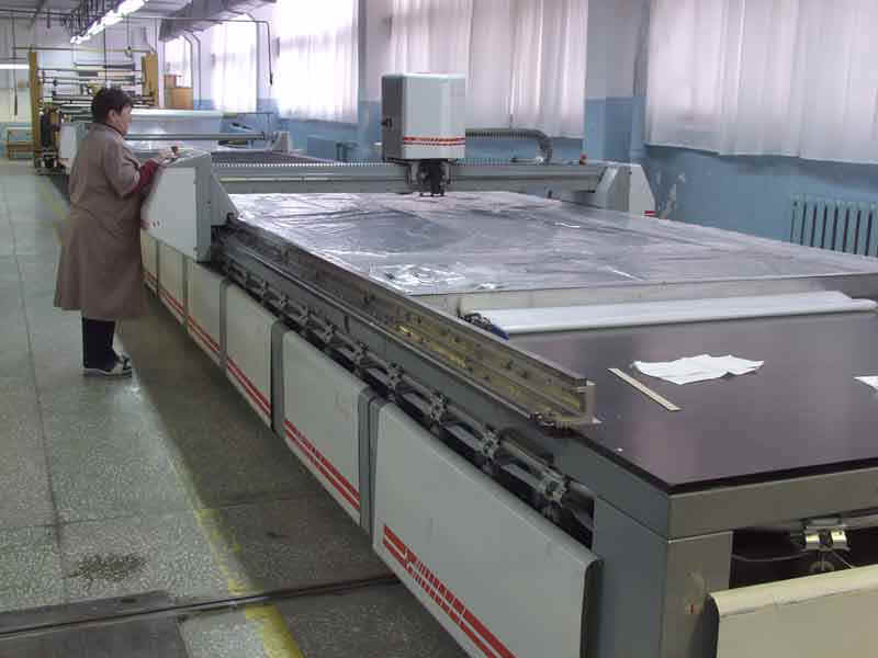

Więc tak, maszyna wygląda tak:
( tu jest pokazany identyczny model). Ma ponad 20 lat, nóż raczej stały (opuszcza się na siłownikach jest mocowany na jedną śrubę do prowadnika, który to z kolei zamocowany jest do takiego jakby koła zamachowego napędzanego gumowym pasem, nie żadne wodne ani plazmowe, laserowe, nowoczesne cudeńka). Wycinamy głównie pianki, pianki z włókninami, pianki z taśmami klejącymi, cienkie siatki z materiału, pianki z folią, zdarzało się wycinać winyl, ale wtedy napęd dostawał zdrowo po du*** wszystko co wycinamy jest unieruchomione poprzez Vacum(pompa zasysająca) i przykrycie materiału folią. Tnie tylko w poziomie i wierci(ale z tej opcji praktycznie nie korzystamy). Ciężko mi powiedzieć czy to ten program, podejrzewam,że tak,ponieważ nasz też jest po niemiecku;p z tym,że zapewne mamy dużo starszą wersje,jutro wrzucę screen-shot'a z programu z którym pracuję.
Pozdrawiam.

Witam ponownie.
Oj może być problem bo maszyna jest bardzo specyficzna.
Owszem, jest to CNC, ale (jak pisałeś) żaden laser, plazma, nawet nie frezarka.
Widziałem filmik na Youtube.
Podejrzewam, że cięcie odbywa się tam na zasadzie wyrzynarki (nóż oscylacyjny/bigownik) albo dwóch naprzemiennie bardzo szybko poruszających się noży w pionie.
Dodatkowo głowica tnąca wykorzystuje tzw. oś A, co w tym przypadku jest po prostu koniecznością.
W związku z powyższym, wydaje m się, że żaden tzw. "normalny" CAM tego nie obsłuży.
W ogóle CAM nie za bardzo maiłby tu co robić
Tu potrzebne jest dedykowane oprogramowanie i to w dodatku do konkretnej maszyny.
Miejmy tylko nadzieję, że to które masz w tj chwili na maszynie, potrafi zaimportować jakieś wektory.

Powiem tak, na tej maszynie poległ już nie jeden, próbujący zdziałać coś z rysowaniem czegoś trudniejszego,niż rysunek złożony z samych prostych.
W tej maszynie tnie jeden nóż, poruszający się tak jak napisałeś w pionie z dużą częstotliwością.

@Cygareteq
Niestety, ale obawiam się że nikt (na szybko) nie pomoże.
Przeanalizowałem te programy dla tego plotera i ten G-Code dla niego jest w dziwnym formacie.
No, może nie tyle dziwnym, co dedykowanym do tej konkretnej maszyny, więc wygląda jak wygląda.
Oczywiście jakiś programista/automatyk, mógłby się pokusić o napisanie postprocesora (albo nawet CAM-a) do tej maszyny, ale musiałby znać wszystkie parametry (sterowniki i inne takie) tego urządzenia.
Maszyna bowiem nie pracuje na ogólnie spotykanych w maszynach CNC (frezarkach) zasadach żeby można było na szybko zaadaptować jakiś postprocesor od frezarki/plotera frezującego.
Zastosowanie tej maszyny, czyli rozkrój tkanin i tym podobnych materiałów, determinuje również sposób jej pracy, czyli wydaje mi się, że tu istotną rolę odgrywa to, która cześć będzie wykrawana najpierw, która następna itd. itp.
Do tego głowica wykorzystuje oś A, a i to w specyficzny sposób, dlatego mając na uwadze wszystko co napisałem powyżej uważam, że tylko dobry programista/automatyk może (przy dużych chęciach) coś tu zdziałać.
Oczywiście można samemu "grzebać" w G-Codzie i na sadzie prób i błędów w końcu wymodzić jakiś postprocesor zależny od rysunku (np. z Corela), ale to żmudna robota i do zbyt bezpiecznych nie należy.
