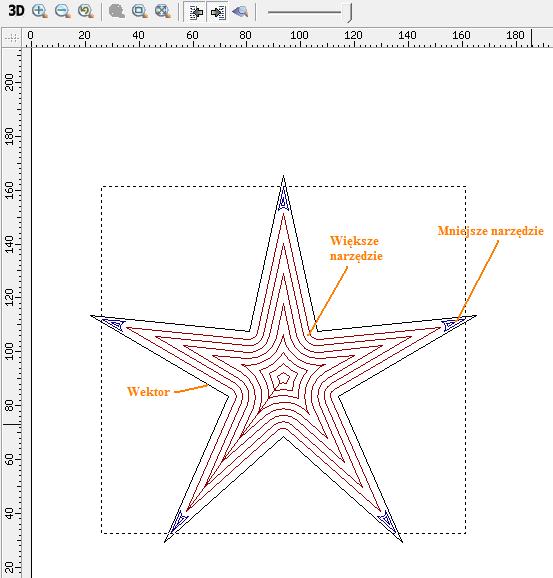

Mój problem jest prosty - poszukuję jakiegoś sensownego rozwiązania na użycie dwóch narzędzi na maszynie InfoTec 2015 F (strona producenta ). To "cudo" obsługiwane jest z poziomu cncGrafa, na którego zwykle wrzucam projekty z ArtCama w formacie G-code (mm). Zwykle robię tak, że dzielę moje "dzieło" na dwa pliki - jeden na duży frez, jeden na mały. Najpierw puszczam na maszynę jeden projekt, potem jazda referencyjna, zmiana narzędzia na mniejsze (ustawiam identyczną wysokość) i puszczam drugi plik z detalami wyliczonymi ArtCamem na mniejsze narzędzie. Na pierwszy rzut oka zawsze wygląda to tak, jakby ścieżki były idealnie nałożone. I leci sobie idealnie, ale im dalej w las, tym ciemniej. Przy przejściach na kolejne trajektorie maszyna "gubi" milimetry, obsuwając się kolejno w obu osiach... Więc każdy kolejny narożnik, który chcę wyostrzyć mniejszym narzędziem wychodzi przesunięty coraz bardziej, chociaż projekt jest początkowo idealnie nałożony. Nie wydaje mi się, żeby była to wina maszyny - posuw jest na małym frezie jak u ślimaka, wchodzi tylko 2mm w sklejkę. Poprzednie narzędzie dla upewnienia się, też raz puściłam wolniej i ono raczej nie zrobiło żadnego przesunięcia. Przyśpieszenia na maszynie zmniejszyłam jak się dało. Gdzie powinnam szukać przyczyny tych lekkich przesunięć? Bo niestety nie urządza mnie zrobienie całości małym narzędziem, gdy mam naprawdę spory obszar do wyskrobania, ani nie mam szczerej ochoty skrobać ręcznie tych narożników...
Zaznaczam, że jestem początkującą amatorką i nie mam zbytniej wiedzy technicznej. Niestety google mi nie pomogło. Strona producenta niestety też nie. To forum przeglądałam, ale nie znalazłam nic powiązanego z moim problemem. Jeśli potrzebne będą jakieś dokładniejsze parametry techniczne, to mogę podać co wiem... Proszę o pomoc!

ArtCam , Surfcam ( ja na nim pracuję), i temu podobne korekcji G41/G42 jakby nie ,,stosują'', tylko ,,pytają'' o stronę konturu (patrz;zdj.1).Już sprawdzam co mi tam w G-code generuje ArtCam... Hmm... Niet, nic takiego mi nie generuje.
...i w zależności , którą stronę konturu chcę obrabiać , klikam (patrz; przykłady).
Podając wcześniej średnicę freza program sam oblicza najazd na punkt np. X0. Y0.
p.s.
a jak Tobie wychodzą inne programy na ArtCamie ? .
Zakładam , że wszystko robisz poprawnie , a problem może tkwi w postprocesorze(?).

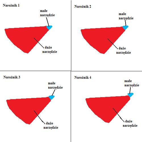

Nie koniecznie korekcja narzędzia pomoże. Jeśli obie trajektorie są tych samych "rozmiarów", a dotyczą jedynie obróbki zgrubnej i wykańczającej to obie powinny być "kompatybilne", jeśli tylko punkt początkowy obu operacji jest ten sam. Z tego, piszesz widać, że punkt początkowy nie jest idealnie w tym samym miejscu. Sprawdzałaś to?

Punkt zerowy jest stały i tego jestem pewna.Jest on wybierany z poziomu cncGrafa,ustawiam go poprzez jazdę "ręczną".Zawsze nim wczytam jakiś projekt deklaruję punkt zerowy materiału, nadaję mu nazwę i określam rozmiar materiału. Potem wczytuję kolejno jeden plik na duży frez i po wykonaniu tego maszyna dostaje jazdę referencyjną, frez jest wymieniany (zostaje zachowana wysokość) i potem znów jazda na punkt zerowy materiału, wczytanie kolejnego pliku, odpalenie go.
A teraz może nieco na temat ArtCama.To co teraz wykonuję to nie jest dosłownie "jazda" po wektorach.Wczytuję do programu gotowe wektory od grafika, poprawiam je gdy są na nich jakieś błędy przy importowaniu z Corela (przez format DXF, ale to raczej nie jest ważne).I następnie ArtCam generuje mi trajektorie "wybierania powierzchni" wewnątrz wektorów.Potem te trajektorie zapisuję i przerzucam do cncGrafa na drugi komp, który steruje maszyną. ArtCam oferuje symulowanie swoich trajektorii i tam zazwyczaj wszystko wygląda elegancko - tak jak ma być
I teraz kiedy dokładnie zrozumiałam o co chodzi to racja - program sam oblicza korekcję w zależności od grubości narzędzia.
Więc teraz jeszcze raz napiszę jak jest w praktyce - druga trajektoria "rozpoczyna się" dobrze. Dorabiane narożniki są idealnie dopasowane, ale im dalej maszyna posuwa się z pracą (przechodzi na kolejne ścieżki w pliku), tym bardziej te narożniki są przesunięte. Mam nadzieję, że zrozumiecie o co chodzi na bazie mojego małego bazgrołku w Paincie...
Nie jest to na pewno wina tego, że maszyna pracuje za szybko(ma za duże przyśpieszenia), bo konfigurację ustalałam po kontakcie z producentem i do tego jeszcze odrobinę zmniejszyłam jej przyśpieszenia. Same narzędzia też w ramach próby były puszczane na posuwie ślimaka, więc nie wiem co może być nie tak... Kombinuję na wszystkie strony ;/

A czy możesz zrobić "reverse engeneering" i wczytać do ArtCAMa g-kody, jako wektory? Jeśli tak, nałóż jedną ścieżkę na drugą. Będziesz miała 100% pewność, że wektory wygenerowano bezbłędnie. Wtedy szukałbym w ustawieniach CNCGrafa. Ale dlaczego interpretacja jednego pliku miałaby się różnić od drugiego? Na pewno nie ma nigdzie wpisów G41/G42?
