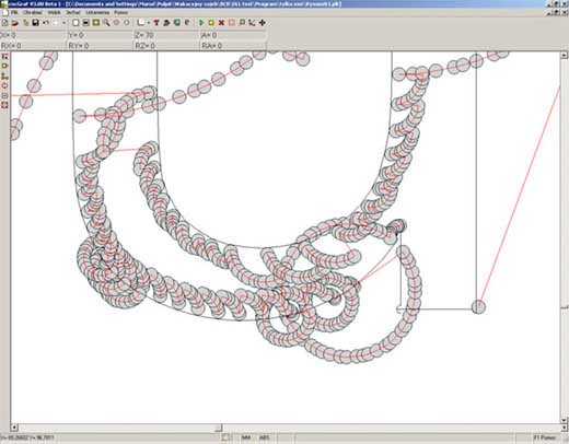

Analizowalem program z podanej wyzej strony i napotkalem pare bledow.
Po obrocie załadowanego rysunku *.plt np o kat 15 stopni i wprowadzeniu korekty średnicy freza i noża obrotowego ruch wygląda jak na rysunku...:(. Narzędzie przygotowane jest do jakiś dziwnych ruchów - trudno to opisać zobaczcie sami.
A ogólnie programik super tylko troszke drogi i rozumiem, że współpracuje on wyłącznie z Pana sterownikiem.

Post napisał: cncGraF » 06 lip 2005, 00:48
Tu wybral Pan pewnie program w wersji 3.0. Jest to wersja testowa i ma z pewnoscia jeszcze bledy. Aby program przeliczyl lepiej trzeba zmienic faktor wygladzania na wyzsza wartosc na przyklad 40.
Korektura srednicy narzedzi wymaga jeszcze dopracowania.
