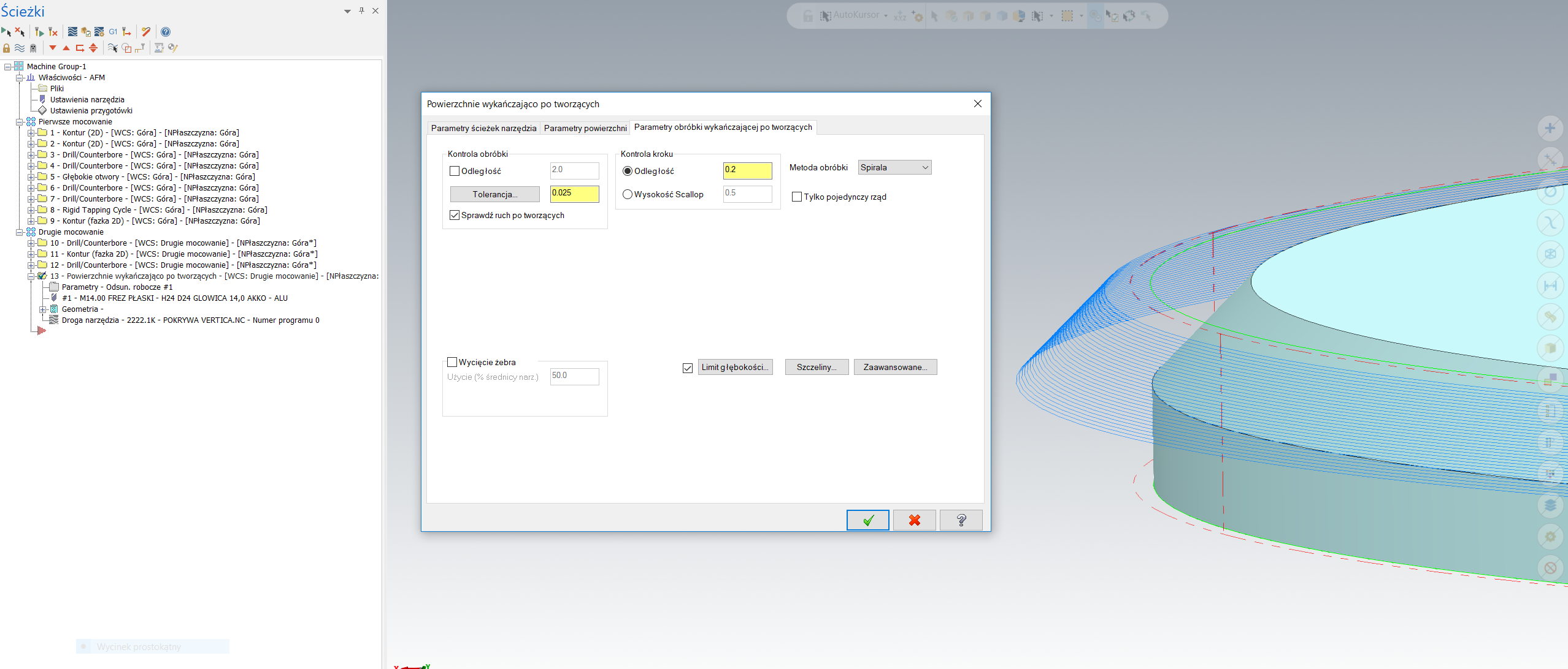

Witam nigdy nie miałem styczności z programami typu cam a dowiedziałem się że można ściągnąć darmową wersję Mastercam 2018 i zacząłem trochę próbować swoich sił. Modelowanie mniej więcej mi idzie, takie proste operacje jak planowanie, kontur, kieszeń też ale mam problem z jedną rzeczą. Chce zrobić wierszowanie fazy a nie wiem za bardzo jakim cyklem to zrobić. Podpowie ktoś?

Wierszowanie fazy, czyli nie chcesz jej robić okrawaczem tylko zwykłym frezem tak?
Opcja kontur -> parametry cięcia -> głębokość cięcia -> Po prawej zobaczysz grafikę z uproszczonym widokiem przejść. Zaznacz pod nią "ptaszka" i wpisz kąt pochylenie ścieżki.
Inna opcja to przez Powierzchnie wykanczająco -> po tworzących. Tylko do tej opcji musisz mieć bryłę bo trzeba zaznaczyć fizycznie powierzchnię do obrobienia. Określasz co ile ma wierszować, w którą stronę, ewentualnie wejścia w ścieżkę z której strony, naddatki, granice "Z" itd i możesz w ten sposób obrobić dowolną powierzchnię.
Jest jeszcze kilka innych opcji, ale te jak wyżej sam stosuję.

Re: Wierszowanie fazy? Jaki cykl?
: 03 gru 2018, 20:42
autor: ptak__maciej
Skorzystałem z opcji 2 i wyszło ok. Wielkie dzieki. Uczę sie dalej jakby co wiem gdzie pytać
