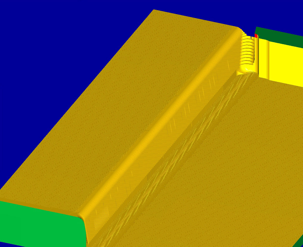

Próbuję frezować powierzchnie różnymi frezami. Niestety, podczas frezowania jednej powierzchni zbiera fragment drugiej. Chodzi mi o zaokrąglenie w miejscu styku , co widać na załączonych screenach. Czemu frez wyjeżdża po za granicę powierzchni prowadzącej ?

dlatego że u góry masz za daleko wyciągnięte zaokrąglenie... powinno wychodzić dokładnie do stycznej do łuku nie dalej... inaczej wchodzi na płaszczyznę... u dołu wygląda dobrze...

Spróbuj od tego: zaznaczyć tę płaszczyznę którą chcesz "chronić" jako Check, sprawdź ustawienia w Tool containment, narysuj "ręcznie" granice, zmienić strategię obróbki. A jak nie jest tajemnicą co robisz, możesz załączyć plik ;).

Hmm, problem jest właśnie z dolnym łukiem. Jak puszczę dolną płaszczyznę to frez wybierze mi dolne zaokrąglenie i wychodzi kąt prosty. Powierzchnię modelowałem w Rhino i takie odsunięcie MC zrobił po imporcie. Gdzie mogę odznaczyć powierzchnię jako chronioną ? Jest taka możliwość w X3 ? Załączam plik.

Jest taka możliwość, jak już wyżej pisałem nazywa się Check. W oknie wybierania płaszczyzny pierwsze jest Drive - ta którą chcesz obrabiać, poniżej jest Check - tą którą chcesz "chronić", a jeszcze niżej boundary - granica dla narzędzia. Można narysować np. prostokąt i narzędzie będzie się poruszało wewnątrz granicy (Inside), może np. wyjeżdżać poza granicę do połowy średnicy narzędzia (Center), lub na zewnątrz (Outside). Dodatkowo do ustawień Inside i Outside są offset'y. Może teraz się uda uzyskać zamierzony efekt ;).

Tak, powierzchnie "check" rozwiązały problem. Wciąż nie wiem tylko czemu za każdym razem dostaję ostrzeżenie"check and drive stock to leaveare identical". No i próbując ustawić granicę narzędzia, nie wiem jak to ogarnąć. Zaznaczam obszar i muszę wyznaczyć "approximate point". Nie mam pojęcia o co chodzi :(

Ostrzeżenie to mówi o tym, że wybrane powierzchnie stykają się ;).
Granice rysujesz "ręcznie" lub wykorzystując np. Create ->Curve -> Curve On One Edge lub All Edges.
Zaznaczasz powierzchnię do obróbki (Drive), następnie wybierasz Boundary i wskazujesz na narysowany kształt.

Kolego ostrzezenie "check and drive stock to leaveare identical" oznzacz ze stock(ilosc materialu jaka chcesz pozostawic) ,na powierzchni obrabianej "drive" i powierzchni "check" jest rowny sobie oznacz to ze drive moze byc 0.0 to check musi byc 0.1
