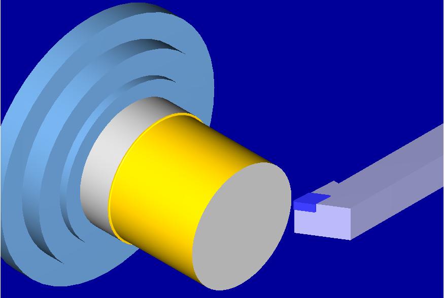

Może ktoś wie jak ustawić Mastercamx3 aby były lewe obroty wrzeciona suport zaosiowy, a nóż powierzchnią natarcia do góry jak na załączonym obrazku.Obrazek

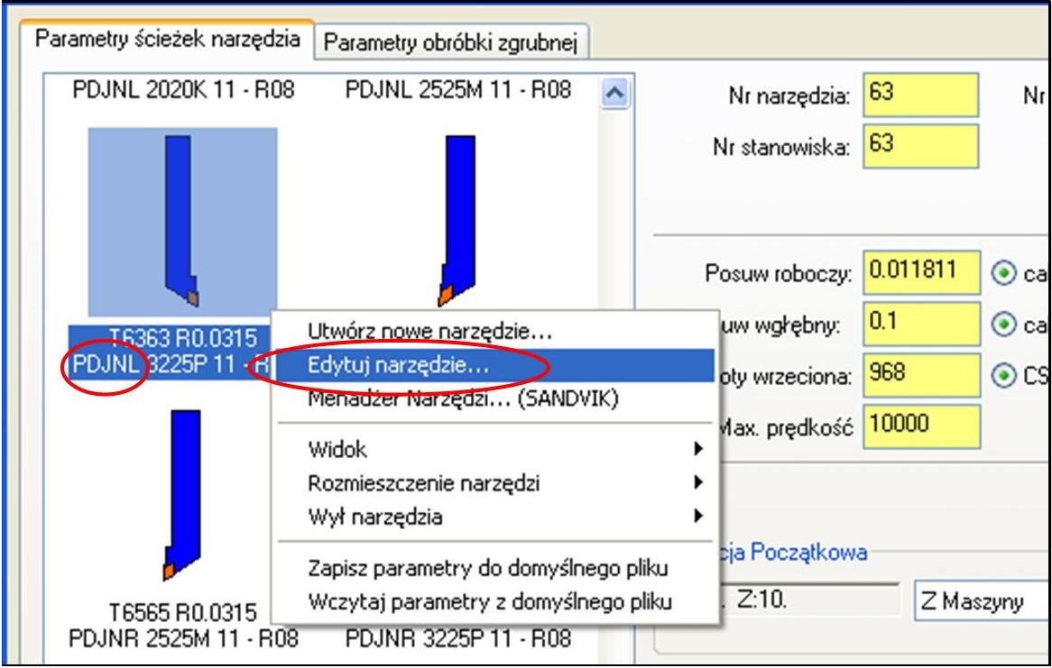

- Ścieżki
- Biblioteka narzędzi
- SANDVIK.TOOLS – ta grupa narzędzi (jest duży wybór)
- kliknąć dwa razy na nóż
- Zakł. Parametry ścieżek
- wybrać lewy (koniecznie) nóż do zmiany np.: T6363 PDJNL (prawym myszki)
- Edytuj narzędzie (lewym myszki)

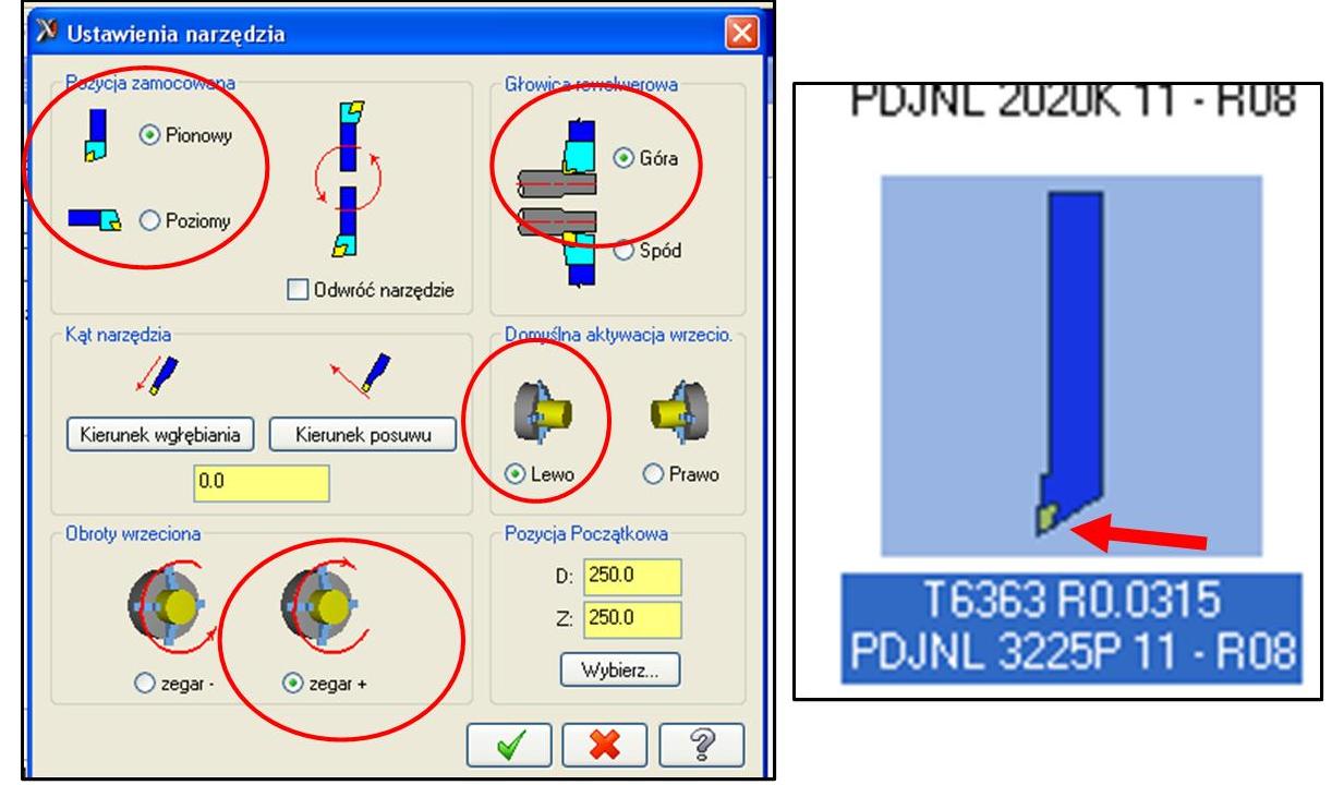

Ustawić wg poniższego zdjęcia, po zatwierdzeniu płytka będzie żółta

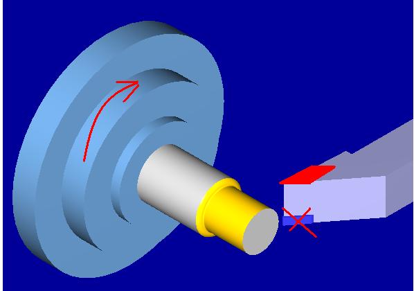

Teraz nóż przyjedzie tak jak chciałem
