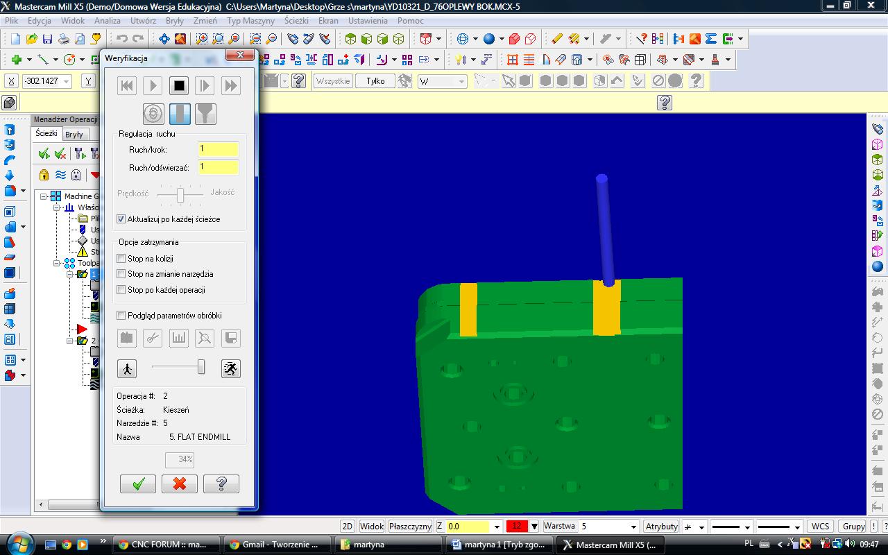

Mój problem widoczny jest na załączonym obrazku. Podczas weryfikacji niewidoczna jest część stl.a, ma ktoś jakiś pomysł jak to rozwiązać? Pozdrawiam

Czy chodzi Ci o porównywanie wykonanego elementu do oryginalnego pliku stl?
Jeżeli tak to najpierw musisz zapisać twoją bryłę jako osobny plik .stl następnie wywołujesz symulację ale przed wciśnięciem start otwórz opcję symulacji i zaznacz "Porównaj do pliku STL" (lewa dolna część). Następnie uruchom symulację i na końcu wyskoczy okienko gdzie trzeba poustawiać kolory wedle uznania i wczytać zapisany wcześniej plik .stl
