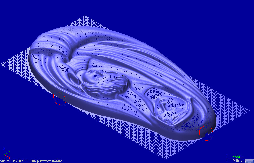

Dopiero zaczynam w Mastercamie i nie wiem jak zrobić żeby po utworzeniu nowej powierzchni art z pliku stl obrabiało mi w zaznaczonych miejscach na rzucie poniżej. Jak dodać więcej płaskiej powierzchni dokoła płaskorzeźby?

mam dokładnie to samo zmartwienie, problem tkwi w tym, że narzędzie nie dociera w miejsca o śladowej płaskiej powierzchni. :cry: Być może istnieje jakaś możliwość rozciągniecia pola obróbki, może któryś z forumowiczów borykał się z tym samym problemem. pomocy
