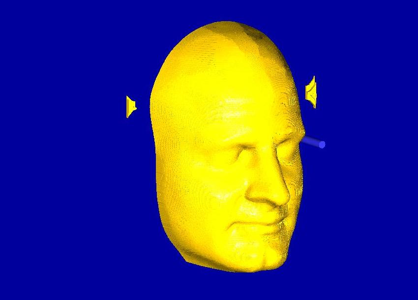

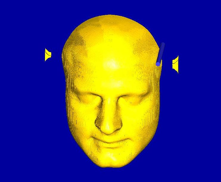

Witam. Mam banalne pytanie dla znawców Mcama, a mianowicie, jak najłatwiej wykonać taką geometrię:
Dzięki za jakiekolwiek sugestie
geometria twarzy

Witam,jeśli dobrze zrozumiałem to chodzi ci o wyfrezowanie tego?
Pierwsza operacja to zgrubna obróbka rdzenia HSM ,następnie wykańczanie równoległe (najszybsza opcja) i gotowe .
Tak na marginesie to nie widzę tutaj żadnych problemów z wykonaniem tego , zero dokładności tylko szybka maszyna i trochę czasu.

Wymodelowanie tej twarzy jest możliwe w module ,,art" mastercama.
Materiałem wyjściowym jest zdjęcie,wymaga to trochę czasu i cierpliwości ale jak potrenujesz to możesz uzyskać oczekiwany efekt.
Co do posługiwania się artem to w dokumentacji jest chyba jakiś przykład zrobienia modelu ze zdjęcia a i w internecie jest sporo materiału na ten temat.
Pozdrawiam i powodzenia.

Dziękuję wszystkim za bardzo cenne wskazówki
Im więcej spędzałem czasu nad tym projektem, tym częściej dochodziłem do wniosku, że głupi jestem i daleka droga do celu mnie czeka; a jednak udało się

zadanie wykonane:
http://youtu.be/Xws1Krzu_8k
