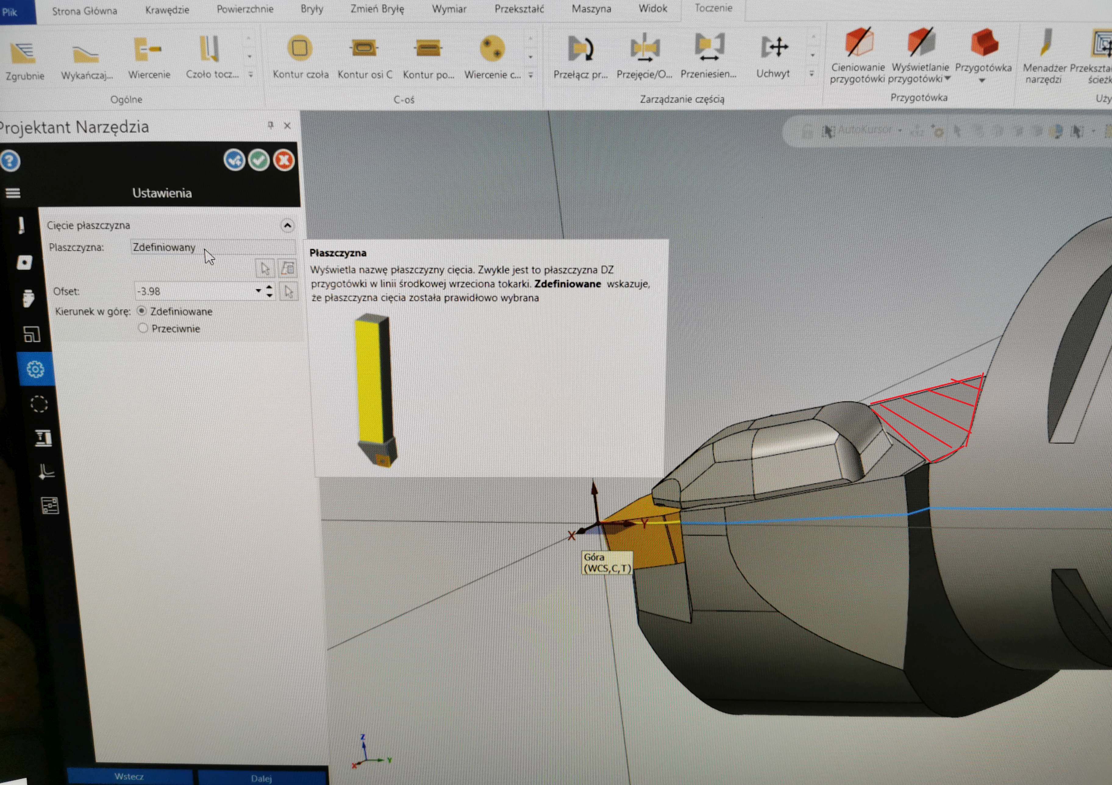

mam do zdefiniowania narzędzie do toczenia zewn. Oprawka C4-DWLNR-27050-06 na płytkę WNMG. Ściągnąłem model ze strony Sandvika i wrzuciłem do MC. Zastanawiam się czy poprawnie zdefiniowałem płaszczyznę cięcia. Zaznaczyłem płaszczyznę zakreskowaną na czerwono jak poniżej i potem zrobiłem offset tak żeby płaszczyzna zahaczyła o wierzchołek płytki.
Czy jest to poprawna definicja??
