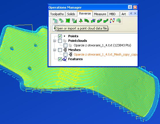

Kolego kamilrozanski skoro używasz już mastercama to podpowiem ci że bez najmniejszego problemu możesz zamienić chmurę punktów na stl a później na powierzchnie.
Na końcu wykonujesz obróbkę, zamiana na stl trwa może minute.
Żeby móc to zrobić musisz zainstalować Verisurf (jeden z modułów mastercama)
(W temacie Elementy3d było to pokazane tylko tam plikiem wejściowym był już stl)
Poniżej zdjęcie:
Wszystko w jednym:)

RAJMUND - tak, czytałem o tym module jednak nie wiem skąd go wziąć. Masz jakiś pomysł? Będę następnie musiał przygotować ścieżkę narzędzia ale to później. Skąd więc wziąć ten moduł Verisurf?

Post napisał: RAJMUND » 19 maja 2009, 08:27
Znalazłem, (w gogle wpisz verisurf jako drugie sie pokazuje :wink: )
tutaj
http://www.verisurf.com/mastercam/downloads.html

mam już jakoś tam obrobioną tą chmurę pkt w postaci siatki trójkątów ale co dalej z tym zrobić? potrzebuję prześledzić kolejne kroki i porobić screny z ekranu po kolei co się dalej z tym robi, czy ktoś mi w tym pomoże?

Stanąłem w miejscu gdzie mam stl
i wygląda to tak. Teraz chciałbym to zamienić na powierzchnie. Niestety w mastercamie jestem noga tak więc gdyby ktoś mógł mi poradzić łopatologicznie. Gdzie co po kolei się robi. Będę bardzo wdzięczny.
Plik w postaci stl tutaj:

Post napisał: RAJMUND » 10 cze 2009, 11:20
Po pierwsze nie musisz zamieniać pliku na powierzchnie.
W mastercamie możesz obrabiać stl.
Po drugie klikając prawym przyciskiem myszy w menadżerze operacji na twojej nazwie pliku ukarze się szereg opcji.
Sam musisz sie z nimi zapoznać nikt nie znajdzie czasu żeby za ciebie to robić.
A po za tym możesz zainteresować się funkcją filtru która zmniejsza liczbę "trójkątów"
(ustawiasz procentowo tak dużo jak uznasz za odpowiednie aby nie zniekształcić modelu)
Im mniej trójkątów tym szybsza zamiana na powierzchnie bo mniej obliczeń , również później krócej będą ci się liczyły ścieżki(czasem nie warto zamieniać na powierzchnię tylko używać stl lub plik cad(dostępna jest zamiana z pod prawego klawisza)
Możesz również w każdej chwili zamienić ten plik na powierzchnie.
Nie jest to trudne bo odbywa się z tego menu rozwijanego.
