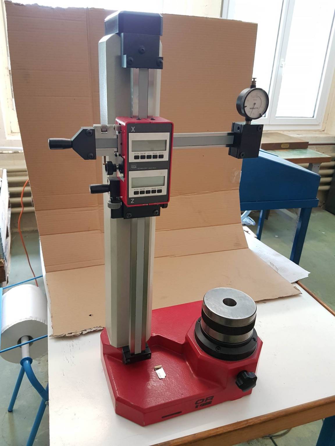

Załóżmy taką sytuację - mam wrzeciono z oprawkami ISO30, chcę zdefiniować parametry poszczególnych narzędzi.
Do pomocy mam przyrząd do pomiaru długości i średnicy narzędzia, taki jak na zdjęciu.
Mierzę długość każdego frezu, wspólne zero to powierzchnia stożka ISO, która przylega do czoła wrzeciona.
Narzędziem nr 1 ustalam zero materiału w osi Z, wykonuję obróbkę i zmieniam narzędzie na nr 2.
I tu prosiłbym o podpowiedź, jak poprawnie wpisać długości do tabeli, żeby Mach przeliczył poprawnie różnicę między frezami.
Czy są tu jakieś inne niuanse, o których trzeba pamiętać?

Nie ma żadnych niuansów. To po prostu działa.
Tylko to zdanie:
zbigsm pisze:
04 maja 2019, 11:55
...wspólne zero to powierzchnia stożka ISO, która przylega do czoła wrzeciona.
Stożek przylega do gniazda, nie do czoła. W ISO nic nie przylega do czoła więc nie jest ono powierzchnią referencyjną.
