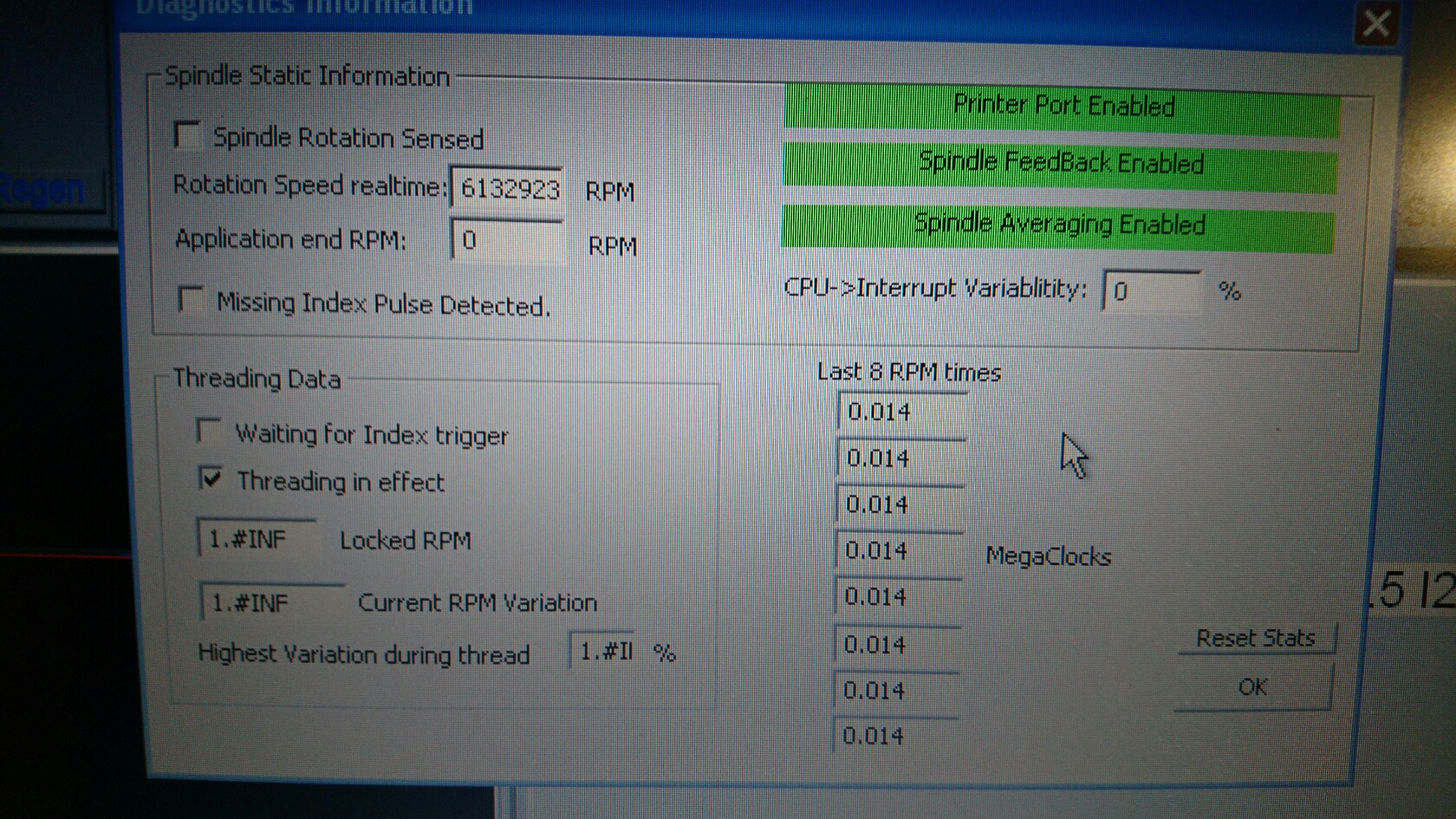

Witajcie drodzy użytkownicy CNC!
Proszę o pomoc w rozwiązaniu mojego problemu a jest on taki:
Kiedy próbuję wytoczyc gwint na mojej przekonwertowanej na cnc tokarce, ostrze podjeżdża do początku gwintu i czeka sam nie wiem na co. W oknie turning diagnostics jest kilka dziwnych wartości:
Z tego co wyczytałem na tym forum to ktoś miał taki sam problem i rozwiązał go przez zainstalowanie starszej wersji macha. Niestety nie napisał jakiej. Ja już próbowałem kilka ale dalej nie trybi.
Dodam jeszcze że odczyt rpm jest w miarę stabilny.

Dla tokarki podobno najlepsza wersja to R3.043.053

Od zmiany wersji nie dowiesz sie na co czeka...
