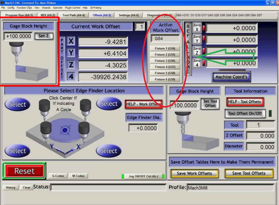

Od niedawna jestem posiadaczem plotera frezującego ze sterowaniem Mach3.
Chciałbym wycinać powtarzające się formatki z takich samych akruszy. Mam jednak kłopot z powrotem do punktu 0, który sobie jestem w stanie gdzieś zdefiniować na stole roboczym.
Robię to teraz tak, że bazuję najpierw maszynę, a na stole mam zaznaczony punkt gdzie kładę płytę. Następnie znajduję strzałkami klawiatury punkt 0. Zabiera mi to zbyt dużo czasu. W głowie mam taki pomysł, żeby na stole podciśnieniowym, de facto na mfd nakręcić jakieś listewki aby szybko przykładać do nich płytę zawsze w tym samym miejscu. Tylko jak zrobić żeby frez zawsze pojawiał się dokładnie w tym samym punkcie?
Czy w mach 3 jest komenda, lub magiczne pole gdzie wpisuję koordynaty maszyny i ona mi się tam ustawi? Mam coś kombinować z Gcode?

G0 G53 X Y.... i jedzie na maszynowe.

Bazy materiałowe (active work offsets, ekran alt5) dajesz sobie na przykład g54......g59 dojeżdżasz maszyną na punkt startowy zerujesz i już masz ustawioną bazę materiałową ja osobiście g54 wykorzystuję do parkowania maszyny w rogu stołu a pozostałe g55 itd... jako bazy robocze.
Przejazdy między bazami, jeśli stoi na g54 a chcesz przejechać na g55 wciskasz g55 a potem go to 0 nic prostszego.

Po zakończeniu pracy klikasz w oknie głównym, pod okienlami z pozcją wrzeciona na "Idź do Z" i maszyna wraca tam gdzie zaczynała czyli X0 Y0 Z0
