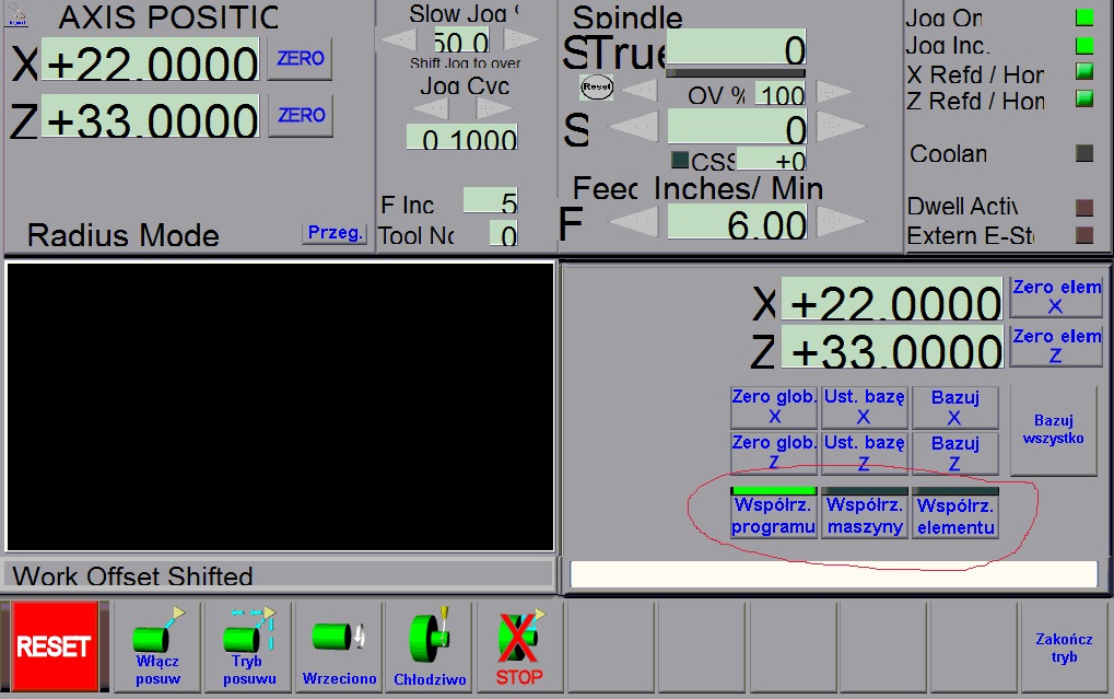

W ekranie pracy ręcznej w Mach3 tokarka są przyciski zmieniające bazę wymiarową
1) współrzędne maszynowe - sprawa jasna, naciskam i pokazane są współrzędne względem bazy fizycznej/krańcówki danej osi.
2) współrzędne programowe - wyświetlają się współrzędne z uwzględnieniem offsetu dla zera programu - niby też rozumiem
3) współrzędne zera detalu - wartości wyświetla póki co takie same jak dla pkt 2 ale pod przyciskiem 2 i przyciskiem 3 wywoływane są inne polecenia ( OEMcode)(mimo tego wyświetla te same wart.)
Może mi ktoś wyjaśnić praktyczne wykorzystanie tej ewentualnej różnicy w przryciskach - typu jak ten nacisnąć w takiej sytuacji to będzie tak lub tak?

Nie czytałeś pytania, tego na początku
jaka jest róznica w wyświetlanych współrzędnych - te na górze z lewej strony , gdy naciśniesz
1) przycisk współrzędne programu
2) przycisk współrzędne elementu
Co musi być innego ustawione aby były różne wartości
Do czego to może być przydatne i w jakich okolicznościach - czyli powód dla którego autor uznał że należy takie przyciski zaproponować.
Znam zasady zerowania na krańcówkach, wiem po co są offsety dla zera programu.
Ale czym się różni pkt 1 od pkt 2? Co takiego specyficznego jest w tokarce że takie zróżnicowanie zrobili?
Dlaczego nie wystarczy zwykły offset programowy ( czyli zero programu które kliknę gdzie mi potrzeba)

Wycinek z dokumentacji:
Button 179 DoOemButton Display Abs Machine coordinates
Button 180 DoOemButton Display Work + G92 coordinates
Button 181 DoOemButton Display Work coords (i.e. not with G92)
