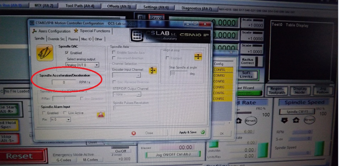

Cs-mio "duże czy "małe" ? Smutna prawda jest taka, że to ustrojstwo nie wykorzystuje informacji o prędkości wrzeciona (plugin wycina to z Macha). Można co najwyżej wyświetlić bieżącą prędkość obrotową. To zapewnia jedynie dodatkowy moduł (dołączany tylko do dużego). Mimo wszelakich zalet tego urządzenia, bo w paru kwestiach jest znakomite, brak możliwości wykorzystania prędkości WR jest ewidentną wadą. Dla przykładu, jeśli budujemy tokarkę cnc, to mamy dylemat czy pakować się w najdroższy zestaw cs-mio (pi x beret 4k pln), czy raczej prosta płytka np. od profcnc (130pln).

Mały IP-Mek. U mnie MAch wyświetla prędkość itp, nic się nie pozmieniało.
Chodzi mi dokładnie o tą wartość jak na zdjęciu. Za każdym razem się resetuje i wrzeciono po prostu nie rusza jak jest na zero.
margor pisze:brak możliwości wykorzystania prędkości WR jest ewidentną wadą
Ja co dopiero podłączyłem wrzeciono/falownik pod IP-Ma i nie miałem jeszcze okazji przetestować podczas pracy itp. O co koledze dokładnie chodzi?margor pisze:Smutna prawda jest taka, że to ustrojstwo nie wykorzystuje informacji o prędkości wrzeciona (plugin wycina to z Macha)
