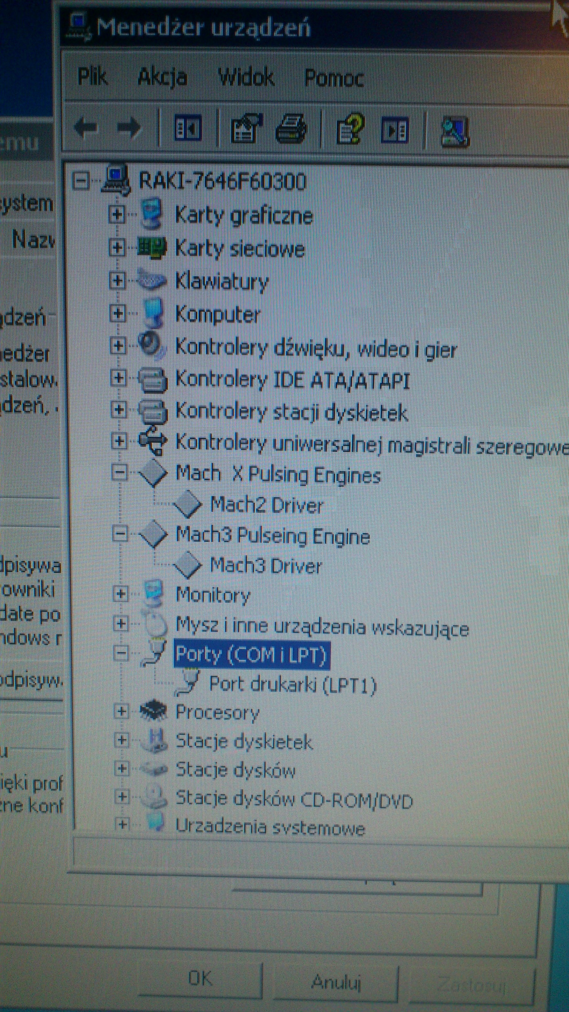

Witam, mam takie pytanko może się któryś Kolega spotkał z przypadkiem że mach 3 nie chce słuchać konfiguracji portów. Mam ustawione według instrukcji (zdjęcie 1) a w real jest:
Wyjście X na sterowniku nie działa żaden silnik z tych pinów
Wyjście Y w Machu Y
Wyjście Z Mach X
i nie ważne jakie numery portów w osie się wpisuje zawsze jest to samo.
W STEP2CNC osie chodzą według oznaczeń a Mach nic nie reaguje na zmianę ustawień. Spotkał się może Ktoś z czymś takim. Robiłem test pinów programem LPT Driver Kolegi z forum i się kolejność zgadza. Sterownik To Zelrp. System XP SP3 świeżo zainstalowany. Na dwóch komputerach tak samo Mach się zachowuje. Może ktoś pomoże bo brak mi już pomysłu. Pozdrawiam

Po pierwsze licencja jest lewa i zablokowana.
Po drugie przeinstalować Mach3. w BIOs EPP i inne cuda oszczędzające energie wyłączyć.

Wróciłem do demo. Kombinuje jak mogę W BIOS ustawiłem EPP wersja 1,9. Nie wiem co tam jeszcze można zmienić. Jest jeszcz PARALLEL port IRQ 7. Zainstalowałem z ciekawości Mach 2 i działa. Uparty ten program.

Przy instalacji instaluje sie domyślnie sterownik LPT ( na końcu) czy jest on w menadżerze urządzeń ?
co to za PC ? płyta procek itp

A w menadżerze niby wszystko jest.
