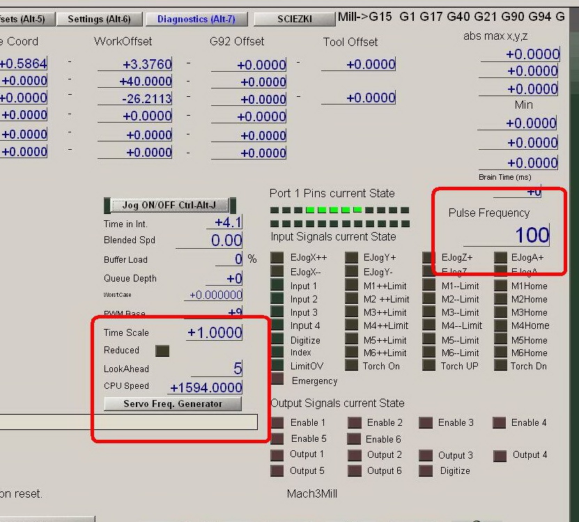

Co jakiś czas mam ten sam problem. Uruchamiam Macha i prędkość posuwów są na tragicznie niskim poziomie pomimo ze ustawie np F1000 i dam komendę G0 X 100 Mach ledwo zipie a posów jest na poziomie pojedynczych mikronów i przejechanie 100mm zajmuje wieki. zauważyłem że w zakładce diagnostic jest pole które najprawdopodobniej odpowiada prędkości w machu którą się ustawia zwanej KERNEL która jest w pierwszej zakładce ustawienia portów i pinów, Pomimo że mam ustawione 45kH w polu PULSE FREQENCY maksymalna wartość to 100 a powinno być ok 45000 wiec porażająco mało, taktowanie procesora jest na poziomie 1,5GhZ wiec jest normalne .
Ponieważ ten problem mam już kolejny raz i tak naprawdę nie wiem od czego to zależy może ktoś rozgryzł to i wie jak to się ustawia i zmienia i od czego zależy tak niska wartość.

Jakie graty są w PC dysk procesor ram itp
co na Xp jest zainstalowane i czy to jest laptop?
