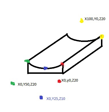

Podpowie ktoś jak z palca napisać kod w którym oś z wykonuje łuk np.
Z punktu X0 Y0 Z20 do punktu X0 Y50 Z20 o głębokości Z10 na środku(X0, Y25), następnie przesunie się o 3 mm w osi X i wróci do Y0 wykonując takie same zagłębienie. I tak aż do np. X100. Chodzi mi o wykonanie takiej rynny na długości 100mm. Jakaś pętla czy coś?
Pomoże ktoś, nakieruje czy coś? Ogólnie jestem słaby w programowaniu :(

Post napisał: tomcat65 » 18 sty 2016, 14:09
"g19
f500
#1=3
m98 p1 L34
m30
o1
g0 x#1 y0 z20
g3 x#1 y50 z20 r55
g0 y0
#1=[#1+3]
m99
Tak na szybko, tylko prawidłowe R podaj, ciut większe być powinno.

Post napisał: tomcat65 » 18 sty 2016, 15:12
R jednak mniejsze: 36,25. Tyle z wyliczenia wychodzi.
