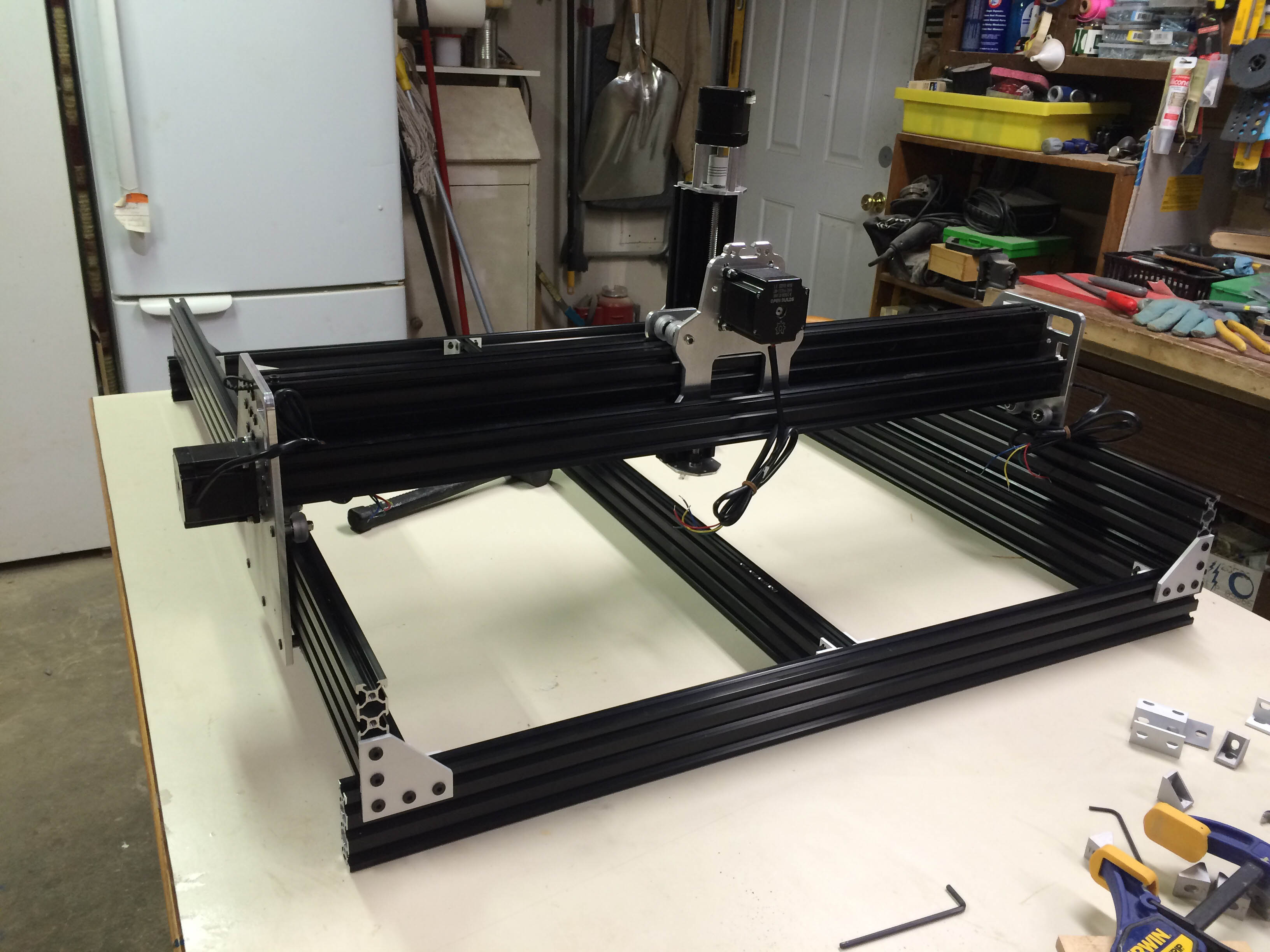

Frezarka jak na foto
Paski naciągnięte.
Kalibracja OK na 100mm i później jeszcze na 500 wszystko jest w granicach błędu.
Jeśli chodzi o te skoki silników to :
Na 1/8
Przy uruchomieniu Macha jest OK jak testuje MPG.
Ale jak wczytam kod i uruchamiam to zaczynają się problem.
Testowałem na kilku ściągniętych g-codach i ciągle to samo.
Silniki szarpią skokami i i pracują jak by w zwolnionym tępie.
Przy 1/16 jeszcze gorzej
Silniki Nema 23 / 1.8degr / 1.5A 2 szt na oś Y
Zamontowałem też silniki Nema 23/ 0.9degr /0.9A trochę lepiej ale dalej skoki i szarpie nie działa płynnie.
więc na 100% to coś z ustawieniami silników.
Winda i Mach już 4 raz przeinstalowane i dalej kiepsko.
