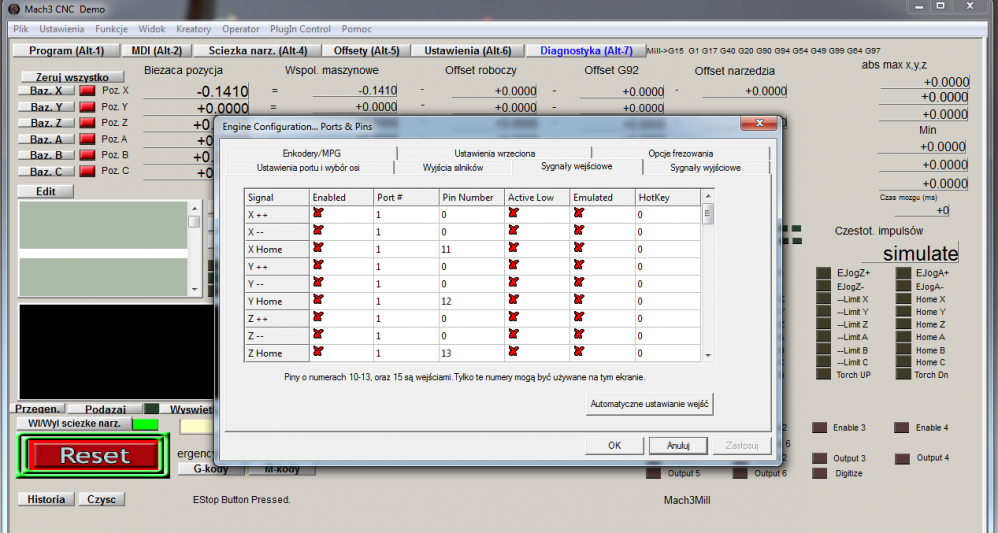

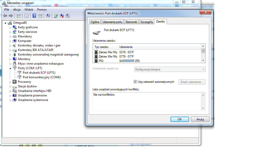

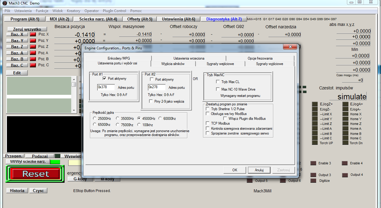

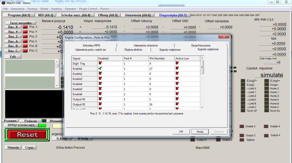

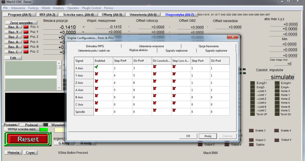

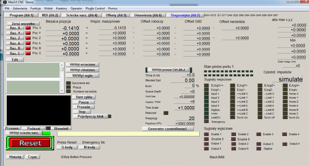

Witam. mam problem taki, ze port LPT jest jak by wyłączony, nie reaguje wogóle na ustawienia w Mach3. w zakładce diagnostyka mam caly czas kwadraciki portu na szaro - wszystkie. w biosie mam ustawiony LPT na ECP+EPP. Jak restartuje komputer to się stany na porcie zmieniają, bo się odblokowuje zezwolenie na prace sterownika (ENA) i silnik burczy.jak sie wgrywa windows to buczenie silnikow ustaje. mam płyte SSK-MB1 i sterownik SK-B01. płyta gółwna kompa nowa. szperam w necie od dwóch dni i napotkalem cos o zablokowanych portach na XP ale ja mam win7 i program userPort nie dziala. ma ktoś jakiś pomysł? moze sterowniki mach3 do LPT sie nie zainstalowaly ? mozna to jakos sprawdzić? proszę o pomoc.

http://www.ebmia.pl/sterowanie-maszyn-k ... 7_998.html - np. dostępne na stronie sponsora - w skrócie kontroler zajmuje się generacją impulsów - wówczas port lpt nie jest potrzebny.
