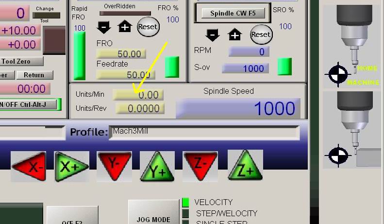

Pytanie jest proste - co oznacza parametr zaznaczony strzałką który jest widoczny na pierwszym ekranie programu Mach3 ?

Jednostka/minutę a jako że używamy jednostek metrycznych to będzie mm/minutę

Azazel-75 pisze:Jednostka/minutę a jako że używamy jednostek metrycznych to będzie mm/minutę
jednostek na minutę czego? :evil:
Aktualną prędkość posuwu.

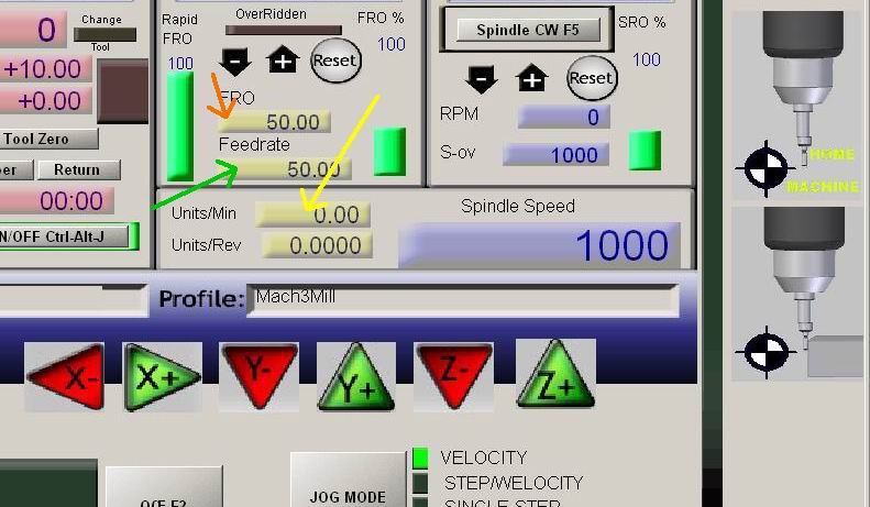

bateryjka pisze:
Widzę że tu sami fachowcy! :mrgreen:
Prędkość Posuwu kolego to widać w okienku tu gdzie pokazują strzałki :mrgreen: :
i nazywa się to feedrate
tą ustawioną -- strzałka zielona
tą aktualną --strzałka czerwona

Masz wyciąg z instrukcji Mach'a:
"6.2.6.1 Feed Units per minute
The Prog Feed DRO gives the feed rate in current units (inches/millimetres per minute). It
is set by the F word in a part program or by typing into the F DRO. Mach3 will aim to use
Mach3 controls and running a part program
Using Mach3Mill 6-6 Rev 1.84-A2
this speed as the actual rate of the co-ordinated
movement of the tool through the material. If
this rate is not possible because of the
maximum permitted speed of any axis then the
actual feed rate will be the highest achievable."
