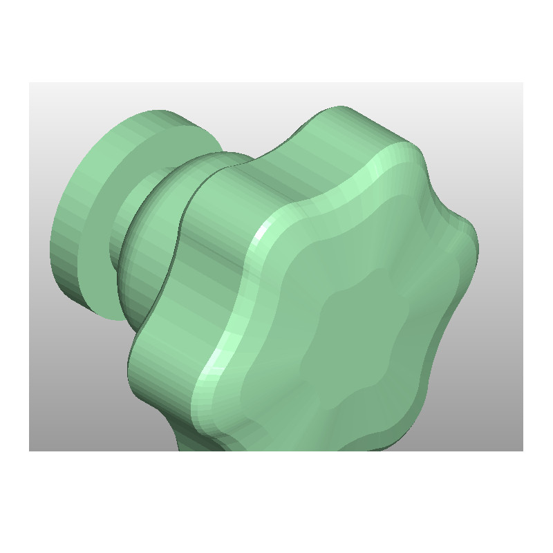

Mój problem polega na tym że:
Zaprojektowałem sobie pokrętło do śruby
o takie:
![Obrazek](https://www.cnc.info.pl/pics/d3924b680f6c.jpg)
Po wygenerowaniu g-kodu
Oto jego fragment
![Obrazek](https://www.cnc.info.pl/pics/17378d640491.jpg)
Mach po przeczytaniu każdej linijki obraca materiał o 360 stopni
Wiem że jest napisane wielokrotnie " A179.347 " i program to czyta w ten sposób
ale co zrobić żeby tego nie robił ?

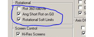

Już sobie poradziłem !!!
znalazłem na innym forum
tutaj dla potomnych
tutaj ma nie być ptaszka
![Obrazek](https://www.cnc.info.pl/pics/0df798858ff5.jpg)
Dziękuję i pozdrawiam
