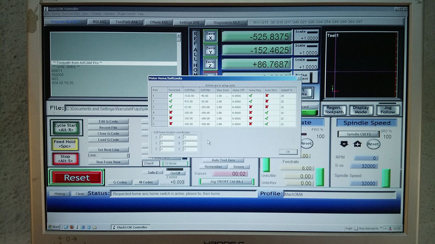

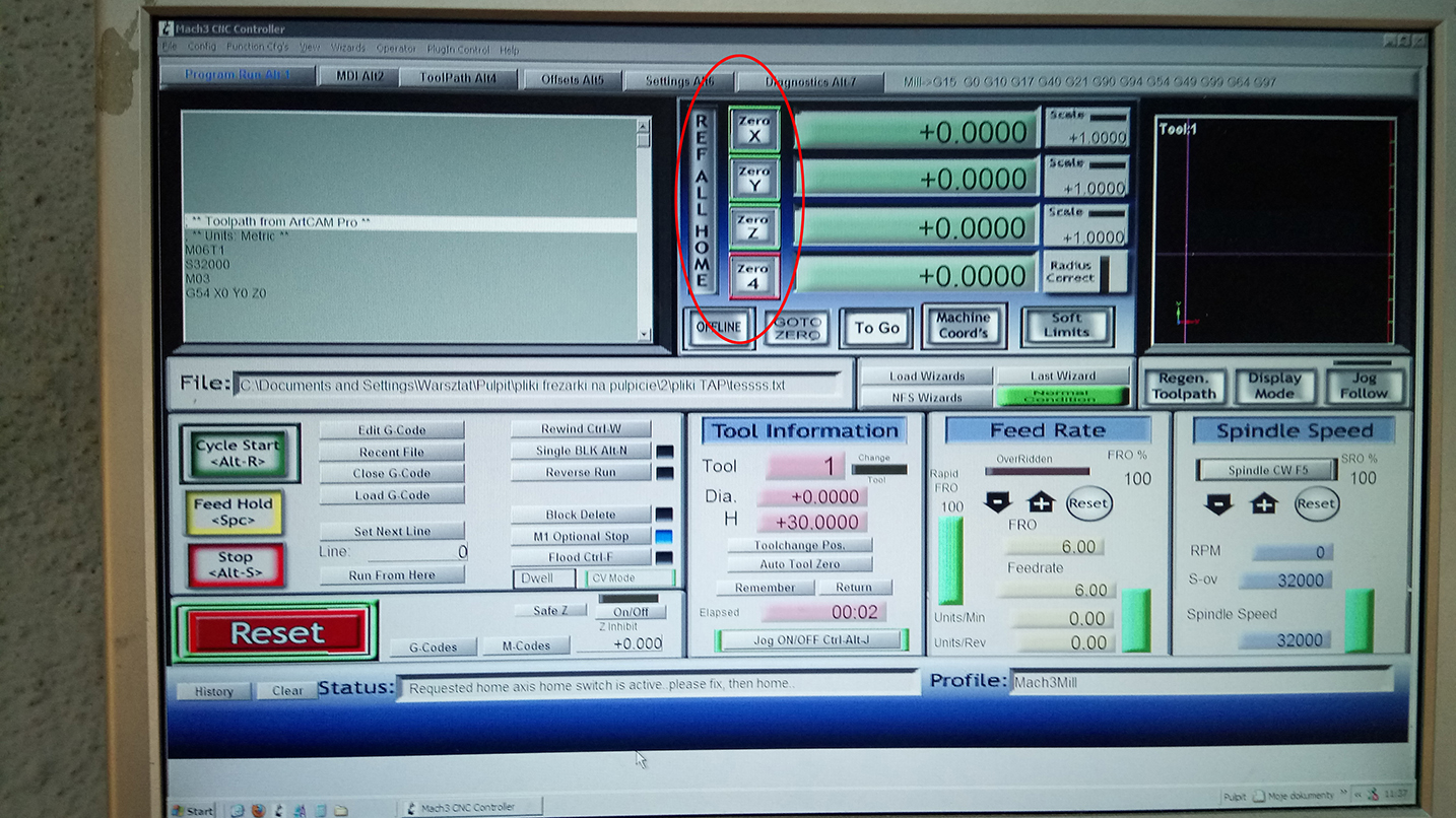

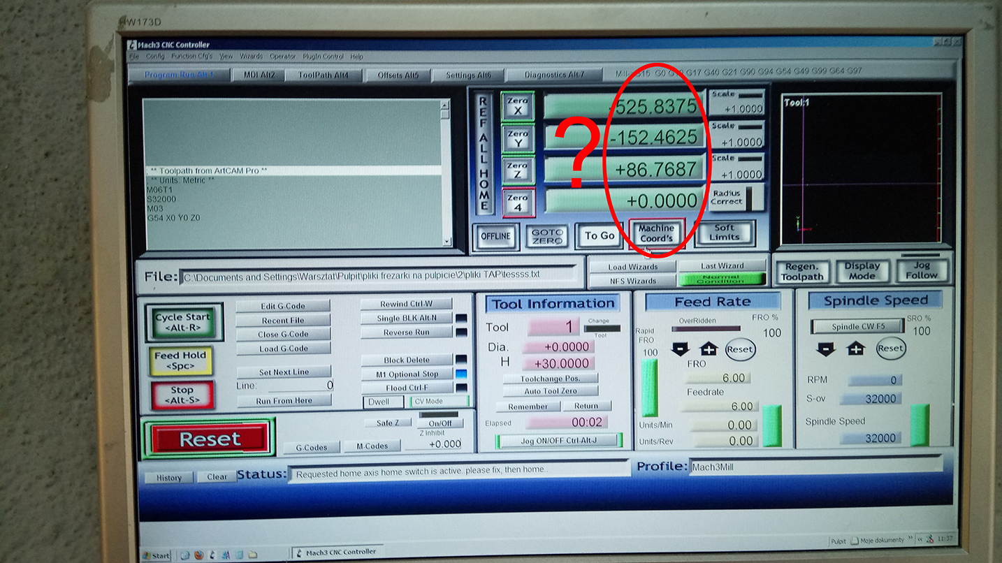

maszyna jest bazowana na krańcówkach i to są jej zera. od HOME oprócz jazdy na PLUS może jeszcze cofać się na parę cm w MINUS. Gdy maszyna stoi na HOME i ma ZERO to po kliknięciu na przycisk Machine coords pokazują się jakieś zakresy, których nie rozumiem których nie zadawałem, lub zadały się jakoś przez nieuwagę. Bez względu na to, czy przycisk "Machine coord's" jest wciśniety, czy nie, to po zakończeniu programu maszyna wędruje mi prawie na środek według koordynat widocznych właśnie w "Machine coord's".
Wcześniej tak nie było. Pracuje na tych plikach od 4 lat i zawsze maszyna wracała na ZERO.
Prubuję zmienić te "Machine coord's" na ZERA ale za cholerę się nie udaje.
Ustawienia soft limit jak mam takie, jak na obrazku z zachowaniem kilkunastu mm luzu. Mimo to przycisk "Soft limit" nie chce się włączyć i informuje mnie, ze "maszyna jest poza koordynatami" co wydaje się bez sensu.
Jak ustawić / wyzerować te koordynaty ?

One się zerują jak zerujesz maszynę REF ALL HOME - muszą zadziałać krańcówki ;)

Już! Dzięki!
Wyłączyłem w configu zerowanie koordynat przy najechaniu na krańcówkę... już poprawiłem i znów działa.
