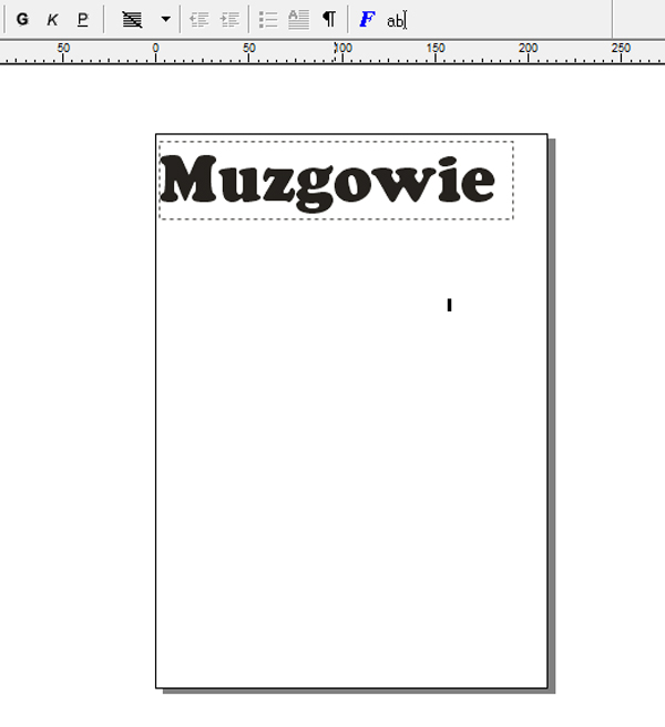

Zrobiłem napis w corelu i zapisałem jako plik plt.

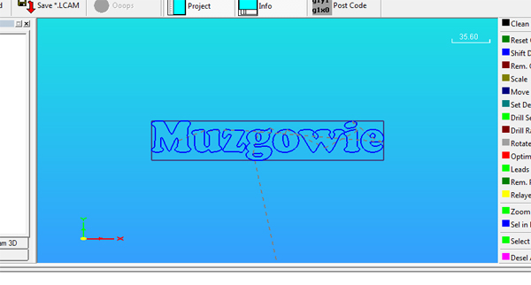

Następnie plik ten otworzyłem w LazyCam i wszystko wygląda cacy, wygenerowałem z tego g cod.

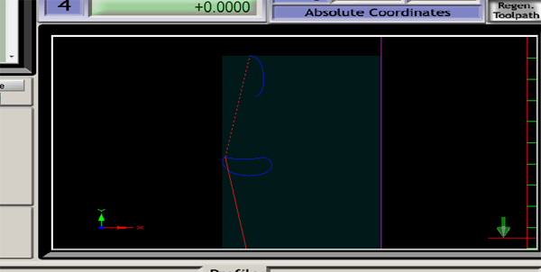

Po wczytaniu kodu do mach3 pojawia się tylko fragment tego co powinno, dzieje się też tak z innymi kodami generowanymi w LazyCam
Co może być tego przyczyną???

Pewnie używasz wersji demo? Z tego co wiem ma ona ograniczenie do 500linii g-code - a literki są niestety rozbijane na bardzo wiele małych kawałków - wiele linii g-codu. Rozwiązania problemu są dwa - kupić pełną wersję MACH3 albo zainteresować się linuxCNC.
