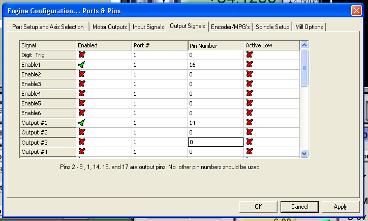

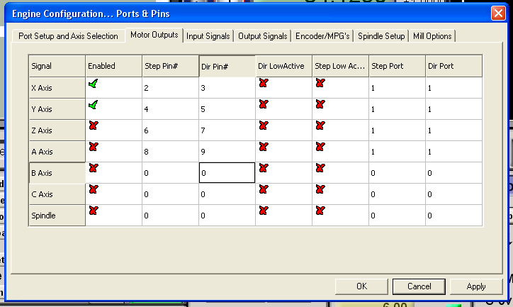

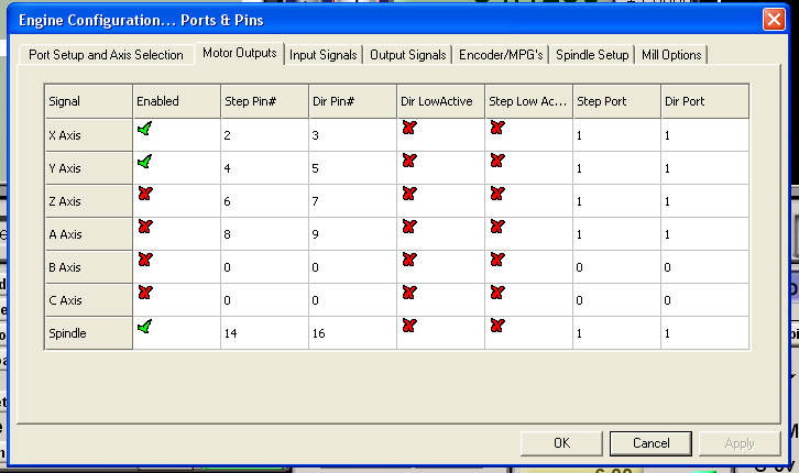

Witam, mam taki problem:
mam ploter frezujący 3-osiowy i po skonfigurowaniu osi w 'Motor Outputs' działają one idealnie i bez zastrzeżeń, potem czas na wrzeciono, jak juz skonfiguruje wrzeciono to nie zauważa mi osi, zero reakcji na sterowanie klawiaturą... niewiem w czym polega problem;/ walcze z tym od dłuższego czasu i sam sobie nie poradze.
Jeśli ktoś wie co zrobić i będe wielce wdzięczny. pozdrawiam
dorzucam screeny:
1. konfiguracja bez wrzeiona z działającymi osiami
2 i3. konfiguracja gdzie działa tylko wrzeciono

Post napisał: Leoo » 06 wrz 2010, 17:32
Kolega deklaruje pin 16 jako ENABLE dla silników i silniki działają. Kiedy zaś "zabierze" pin 16 na potrzeby wrzeciona - silniki stoją i tak będzie.
Proszę na potrzeby Spindle użyć pinów 6 i 7.
