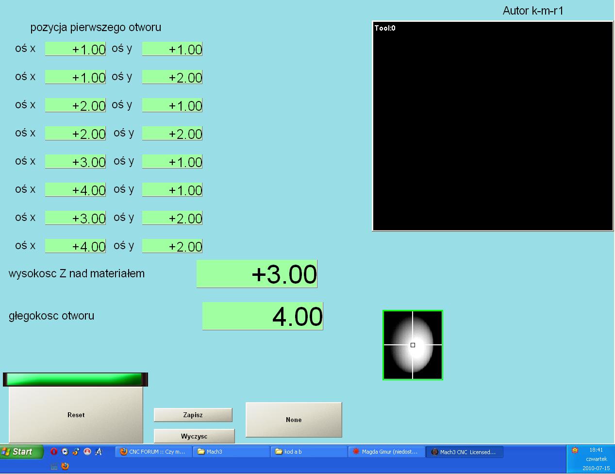

chodziło mi o napisane skryptu, który zawierał by już przygotowane fragmenty gkodu, a my po zakończeniu jednego moglibyśmy zdecydować, który chcemy następnie wykonać. Jest to wykonalne, ale imo jest to przerost formy nad treścią.

tak niech napisze o co mu chodzi
wycina otwory czy okregi?
ile ich jest
sam niewiem może cośtakiego prostego?
reszte która nie ulega zmianie można wstawic w skrypt
ile ich jest

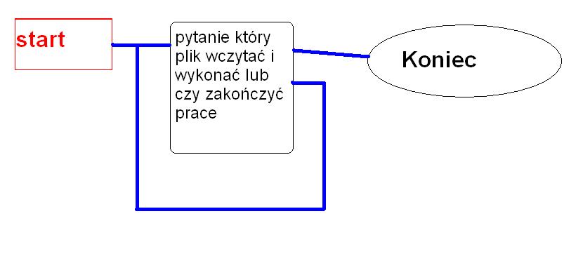

Moim zdaniem nie jest ważne co ma robić dana część programu.
Chodzi mi o to , że po wykonaniu pewnej części programu , następuje pytanie co dalej.
Czy ma być wykonywany "podprogram" A, B, czy np. C czy kończymy pracę.
Ma to mieć zastosowanie w procesie produkcyjnym , gdzie pracownik na bieżąco musi zdecydować jakie podfrezowanie ma wykonać np. czy 2 otwory czy 4 otwory.

wienc zostaje skrypt
i teraz tak piszesz wszystkie "moduły" które może wybrac operator w każdym momęcie
po zakończemu jednego programu wyświetla sie okienko operator wybiera do ma byc dalej wczytywany jest kolejny moduł z wcześniej napisanym programem zapisanym w pliku tak ja to widze
