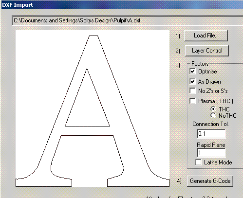

Na razie na sucho próbuje go sobie odpalić pod ploter termiczny.
Co do ustawień silników itp to potem, najpierw chciałbym zaimportować grafike dxf, więc narysowałem sobie w intellicadzie literkę A złozona z samych odcinków, potem wciskam import dxf, potem 4 kroki z wygenerowaniem kodu ( którego nie ma poza paroma linijkami), a obrazka toże w programie ni ma ... moze mi ktoś wyjaśnić o co tu biega ?

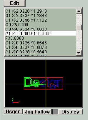

odkryłem że da sie na zywca pisać program, tylko to chyba strata czasu a postprocesorem nie jestem raczej ...
[ Dodano: 2006-05-09, 19:36 ]
napisanie programu w postaci G kodów ze słowem DESIGN może zając dwie godziny jesli nie lepiej
[ Dodano: 2006-05-11, 21:44 ]
chyba sie udalo, ten cały mach 2 importuje pliki hpgl, dxf i jpg nie kuma, do plotera termicznego trzebaby jednak zmienić troche program cięć, bo troche za duzo sobie ten automatycznie wygenerowany pozwala, zwłaszcza że generuje na 3 osie, przykładowo dla słowa Design
